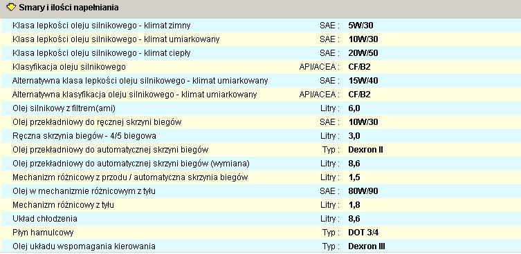

Witam wiecie może ile wchodzi oleju do skrzyni i do tylnego mostu , bo jak sprawdzałem w skrzyni to palcem nawet nie bylo czuć oleju troche to dziwne,a jak dolałem 1,5l to bylo to samo ...

oleju lejesz tyle az bedzie sie ulewalo z gornego korka.

noo to wiem tylko że jak bym chciał wymienić to nie wiem ile mam go załatwic sobie żeby starczyło :D

Postprzez wodnicki112 » 13 kwi 2013, 11:40
pojemnosci
