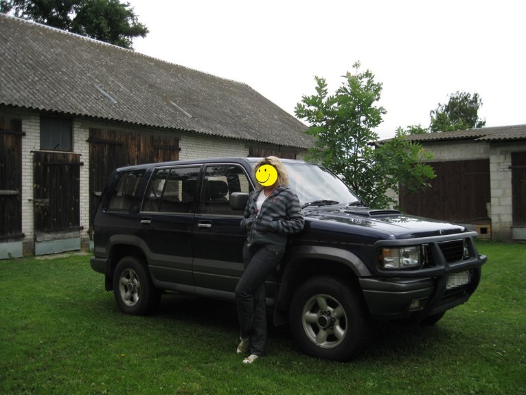

Postprzez Wieża30 » 16 gru 2009, 18:11
To jest moje auto - zdjęcie z lata, jeszcze wycieraczki szyb nie przełożone
