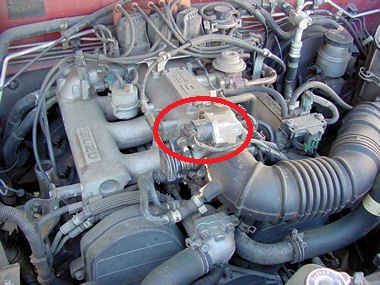

Postprzez akademia » 13 lis 2014, 21:17
Fota zapożyczona z innej strony.
Szukasz tego zaznaczonego

Re: 3.2 gaśnie na LPG
Postprzez pocieszny » 14 lis 2014, 09:10
ta tyle że w 3,2 jest on od strony grodzi nie od chłodnicy ;)
jak popatrzysz na dolot, tam gdzie dolot przechodzi z gumy w aluminium jest przepustnica, przy przepustnicy masz zawór biegu jałowego :)2

Postprzez akademia » 14 lis 2014, 11:03
Tak się składa że ja wiem gdzie się znajduje krokowy i jak wygląda. :D
Załączone zdjęcie było dla ciebie (poglądowe). Jak zwrócisz uwagę to przepustnice są podobne i montaż krokowego na nich jest taki sam. :D
