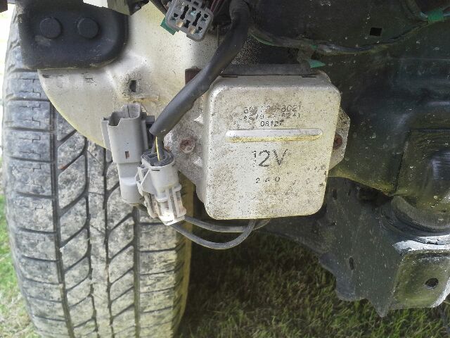

Postprzez gus » 10 lip 2016, 13:53
Witam
Koledzy podpowiedzcie co to jest i do czego sluzy? Znajduje sie pod zderzakiem.

Re: co to za część?
Postprzez ksenia » 10 lip 2016, 20:11
Odłącz kable i zobacz czy to nie jest od grzania świec żarowych?

Postprzez Tomkin » 10 lip 2016, 21:33
Też mam takie i tak się zastanawiam,czy to nie jest czasem od airbagów

Postprzez PiotrR » 10 lip 2016, 22:09
Airbagów nie mam a to wisi sobie pod zderzakiem. Jak odłączyłem to silnik nie odpalił. :?:

Postprzez freefly » 11 lip 2016, 07:18
To "DROPPING RESISTOR" - rezystor napięcia świec żarowych.

Re: co to za część?
Postprzez gus » 11 lip 2016, 08:51
Dzieki za opowiedzi. Zagadka rozwiązana:)
