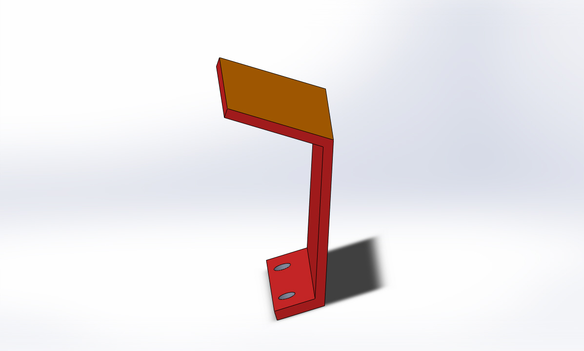

Czy ktoś ma rysunki do mocowań do bagażnika dachowego do montka LTD 1994?
Głównie potrzebne mi kąty do gięcia, ale cały rysunek byłby też fajny.

rysunek własnej produkcji blachy z rozstawem gdzieś mam ale nie mogę znależć.
co do kątów i długosci mocowań to ze względu na krzywizne dachu każda z trzech poprzeczek musi mieć inaczej wyprofilowane mocowanie łącznie z tym że każda belka ma różną wysokośc mocowania jesli chcesz to mieć w jednej płaszczyżnie.
w tych mocowaniach zgodny jest tylko rozstaw otworów i płaski rozmiar blachy.
ja zamawiałem wyciecie blach (kwasówka 2mm) z otworami na waterjecie ale giołem w imadle indywidualnie pod każdą poprzeczkę.

Przedni już sobie narysowałem, ale dobrze, że powiedziałeś mi, że każdy jest inny bo chciałem 6 takich samych zrobić.
Jutro zdemontuję listwy i wymierzę pozostałe.
Z jakiej grubej blachy robiłeś?

Na mocowanie do dachu dałem blachę 5 mm słupki z kwadratowej rury 20mm/20mm ścianka 3 mm. wytrzymał cztery lata wypraw i rajdów. Na Fronczkowym zlocie odbywa się na nim życie towarzyskie dzieci i nie tylko.. Myślę że rozwiązanie mocniejsze i łatwiejsze niż gięcie blachy na wymiar.

ja mocowania zrobiłem z kwasówki 2mm ,szerokości około 70mm i wysokości też cos około 70mm. niby by się wydawało że 2mm jest cienkie ,
