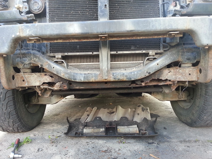

Postprzez fireman76 » 04 sty 2017, 01:54
W związku z zaistniałą sytuacją trzeba to ogarnąć ale żeby nie było za łatwo, należy również odbudować boczne mocowania poduszek.
Na foto tego nie widać, ale zderzak wraz z całym ustrojstwem niczym David Copperfield wisiał w powietrzu ;)
Plan jest taki :
Rysunek .. i na laser.. niech wycinają, wyginają z blachy 3mm, myślę że taka będzie OK. Jak coś z tego wyjdzie, szablon zostanie dla następnych.

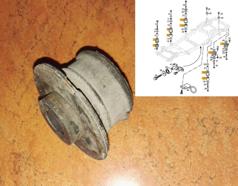

Górne poduchy już jadą w oryginale, dolne hmm... 148,- za szt. trochę boli i tu moje pytanie ?
czy jest jakiś inny patent na te dolne gumy ? nie mam na wzór bo wszystko uległo utylizacji :|
jak trzeba będzie to domówię
Belka poprzeczna.. tyle że strasznie mało miejsca na dokładne "lepienie" a że za bardzo nie chce mi się budy podnosić (jest w planach na koniec roku),
pomyślałem sobie że wmontuję tam jakiś profil zamknięty i tyle... z tego co widziałem to robi głównie za wieszak osłony i co by koła z ramą się nie zjechały przy hamowaniu :D
co sądzicie o tym rozwiązaniu ?
I jeszcze zagadka ... czy poducha na foto to pozycja nr 1 :?:
