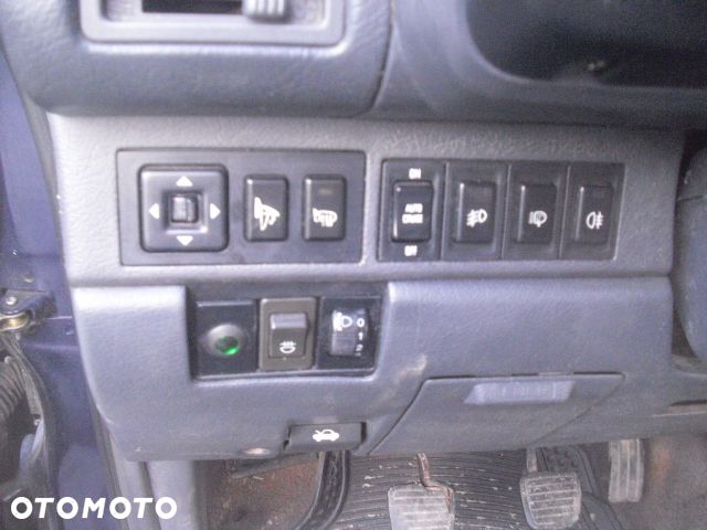

jako że żonie pożyczyłem montka i wróciła ze zbitym reflektorem,kierunkiem i zmasakrowanym błotnikiem :evil: postanowiłem zamontować reflektory z wycieraczkami,tym bardziej że drugi reflektor był juz kiedyś klejony przez poprzedniego właściciela.mam zagadkę ,bo włącznik powinien w przedlifcie byc tak jak na zdjęciu a tam nie mam pasującej do włącznika wtyczki.przy reflektorach wtyczki do silniczków są ,przy zbiorniczku spryskiwacza wtyczka na drugi silniczek jest a do włącznika nie mogę znaleźć.jest jedna też 8-mio pinowa ale mniejsza i nie pasuje.czy mozliwe że włączniki sie rózniły w przedliftach?

A powie mi ktoś po co jest ta zielona kontrolka poniżej regulacji lusterek? Nie mam pojęcia po co to tam jest.
Re: WYCIERACZKI REFLEKTORÓW MONTAŻ
Postprzez freefly » 22 gru 2015, 16:52
Być może kontrolka kierunkowskazów od złącza haka.

Postprzez PiotrR » 22 gru 2015, 21:14
freefly napisał(a):Być może kontrolka kierunkowskazów od złącza haka.
Na pewno jak jadę z przyczepą to mocno daje po oczach.

Postprzez chevidan » 23 gru 2015, 18:58
wtyczka znaleziona.dla kolejnych jej szukających info że jest tam gdzie powinna być.po wyciągnięciu przełączników z deski przez powstałe otwory widać wiązki instalacji oraz lekko powyżej białą "puszkę" wyglądającą jak jakiś moduł.są w niej 4 gniazda na wtyczki z czego u mnie we 2 były wpięte wtyczki a dwie były puste.ów puszka okazała się być uchwytem na nieużywane wtyczki.szukana wytczka tam właśnie była.po podłączeniu wszystkich wtyczek wycieraczki działają tak jak powinny.
