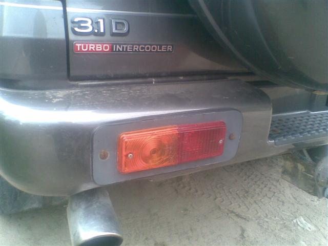

Ostatnio wpadlem na pomysl wymiany zmeczonych (porysowane,zmatowiale,popekane itd) tylnych lamp w zderzaku. Chcialem kupic nowe(salon opla 450zł szt :D buhahaha) allegro duzo taniej ale uzywki czesto tez maja juz majlepsze czasy za soba. Padlo w ostatecznosci na sklep z czesciami do maszyn rolniczych, kupilem lampy od masleya fergusona ,nowiutkie,z atestem,prawie identyczne jak orginaly z troopka. odrysowalem w czarnym plastiku to co dotyka zderzaka,w srodku wyciolem miejsce na lampe jedno z drugim skleilem silikonem wurtha,na okolo zalozylem ozdobna gumke z orginalow. klej mialem,plastik wygrzebalem w garazu wiec calosc kosztowala mnie 25zl :D :D :D oto wynik

Postprzez urwis1981 » 26 cze 2010, 11:21
całosc.

Postprzez Nahen/thor_ » 26 cze 2010, 13:23
Jedna sprawa to to, że wyszło całkiem fajnie, do tego podejscie do tematu i koszta jak najbardziej na PLUS.
Ale osobiście jednak wolałbym wydać te 200-400 PLNów na oryginały ;)

Postprzez Jozef » 26 cze 2010, 15:17
Pamietaj ze przy tych lampach musisz zalozyc osobne czerwone odblaski, bo sa obowiazkowe , a ta lampy ich nie maja.

Postprzez gumirek » 26 cze 2010, 22:08
Odblaski to raczej nie problem. Jest trochę miejsca między lampami a podestem zderzaka. Ciekawie wyglądałyby kwadratowe odblaski o tym samym wymiarze co wysokość lampy.
Mam pytanie o ten czarny plastik, z którego zrobione są ramki. Bardzo przydatny materiał w przypadku różnych modyfikacji, ale skąd go wziąć?

Postprzez Nahen/thor_ » 26 cze 2010, 22:30
Ale przeca odblaski są w lampach w budzie ;)
Re: Tylne lampy w zderzaku czyli taniej juz sie nie dało
Postprzez Jozef » 26 cze 2010, 23:35
Nie sadze aby byly dobrze widoczne , a w orginalnych lampach byly w tym samym kloszu miedzy kierunkiem a postojem.
W kazdym badz razie bede musial ten pomysl wykozystac w moim Isuzu ,bo mam popekane klosze , a i sama oprawa lampy juz sie rozsypuje.
Taka estetyczna plytka "redukcyjna " to swietny pomysl, aby zalozyc inny rozmiar lampy.
Jest taki material o Ang. nazwie Delrin ktory jest twardy ale latwo sie obrabia, mozna go kupic w postaci plyt o roznej grubosci i kolorze. wyglada to podobnie jak ebonit ze starego typu licznikow elektrycznych.

Postprzez urwis1981 » 28 cze 2010, 11:44
Skad wziac material na ramke, jedzie sie do marketu kupuje skrzynke narzedziowa za 9,99 :D i z boków i podstawy wychodza conajmniej 3szt :D To z czego zrobilem ramke to dokladnie material,z ktorego znajomi robia pokrywy do akwarii,ciekawy material bo arkusz wym. kartki papieru mozna zwinac w rulon,a po narysowaniu rysy nozem do tapet ułamuje sie dokladnie po lini.Jak zamierzacie wymieniac lampy to rozmiar najlepszy jest cos pochodne orginalow,widzialem troopera z DUZO wiekszymi lampami i wygladalo to masakrycznie.

Postprzez gumirek » 28 cze 2010, 16:16
Dziękuję za informację o tworzywach sztucznych. Na tej podstawie zrobiłem małe rozeznanie w temacie i okazuje się, że proponowany Derlin jest zbyt drogi ze względu na wysoką jakość, właściwą zastosowaniom trybologicznym. Na potrzeby motoryzacji optymalnym tworzywem jest ABS. Są produkowane płyty z tego tworzywa o różnych grubościach, kolorach i fakturach, jednak dystrybucja dotyczy ilości hurtowych. Nie wiem, może by szukać w sklepach modelarskich albo w firmach zajmujących się budową reklam. Gdyby Koledzy znali jakikolwiek namiar na detaliczne źródło takich płyt, to bardzo proszę o informacje.
Ja znalazłem coś takiego:
http://www.swarog.pl/abs-c-15_23.html?osCsid=d92c762e53ae4eed08e6b3f524d3327c
Jest tu ABS o fakturze skóry albo włókna węglowego. Można z tego dorobić elementy konsoli, blaty wskaźników albo jakieś zaślepki i ramki. Jednak niektóre detale (zwłaszcza zewnętrzne) lepiej byłoby wykonywać z płyty o grubości 3 mm, dlatego szukam źródła o szerszym asortymencie.

Postprzez Jozef » 28 cze 2010, 18:36
W linku ktory podalem wczesniej jest tez inne twozywo i o wiele tansze oto link
http://www.directplasticsonline.co.uk/H ... tural/3mm/
W opisie przypomina wlasciwosci ABS , mozna je latwo spawac , ale ciezko je kleic.
To link do opisu ang.
http://www.directplasticsonline.co.uk/HDPESheet/

Postprzez gumirek » 28 cze 2010, 21:16
Mają tam chyba wszystko oprócz właśnie ABS'u, ale i tak raczej nie porywałbym się na sprowadzanie tego rodzaju materiałów z zagranicy ze względu na koszty. Szukałem jeszcze w sklepach "tuningowych", ale tam tylko żałosne badziewie - wszystko chińskie i samoprzylepne.

Postprzez Nahen/thor_ » 28 cze 2010, 22:13
http://www.tuplex.pl/index.php?pid=172
Płyty ABS w różnych formach są do dostania w Polsce bez problemu w różnych wielkościach i odmianach "chemicznych", Bardoz fajną sprawa jest tzw. "spienione" PCV/ABS.

Postprzez kusy » 28 cze 2010, 23:06
w łodzi na maratońskiej jest firma z tworzywami
http://www.akcesco.pl/
tam będzie wszystko co chcecie
