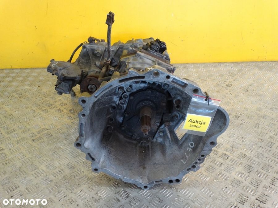

korf napisał(a):Gdzieś czytałem, że jest kit do zamontowania 4JG2 do LJ70. Teoretycznie można za pomocą kitu zamontować skrzynie z PTO z Toyoty. "4JG2 isuzu - prosty klekot łączący się bolt on z R151F"
http://tlc.org.pl/viewtopic.php?f=10&t=15883
https://forums.lr4x4.com/topic/90221-any-experts-on-toyota-diesels-need-a-donor/
I jeszcze tu: https://forum.planetisuzoo.com/viewtopic.php?f=22&t=74895&sid=52b27afccd341a276b3e11342c53d164
i tu: http://4x4wire.com/forums/ubbthreads.php/ubb/printthread/Board/19/main/80045/type/thread.html
Takie coś...
Skrzynia Monti
922512808_;slot=4;filename=eyJmbiI6InljemRqMXg5YmEzejEtT1RPTU9UT1BMIiwidyI6W3siZm4iOiJ3ZzRnbnFwNnkxZi1PVE9NT1RPUEwiLCJzIjoiMTYiLCJwIjoiMTAsLTEwIiwiYSI6IjAifV19.S8h8MZERVA9AgsAzYdwCguM068DbNGDxtYz51szX3-8_rev001.jpg
Skrzynia Toyota
922512808_;slot=4;filename=eyJmbiI6InljemRqMXg5YmEzejEtT1RPTU9UT1BMIiwidyI6W3siZm4iOiJ3ZzRnbnFwNnkxZi1PVE9NT1RPUEwiLCJzIjoiMTYiLCJwIjoiMTAsLTEwIiwiYSI6IjAifV19.S8h8MZERVA9AgsAzYdwCguM068DbNGDxtYz51szX3-8_rev001.jpg (96.36 KiB) Przeglądane 5243 razy
