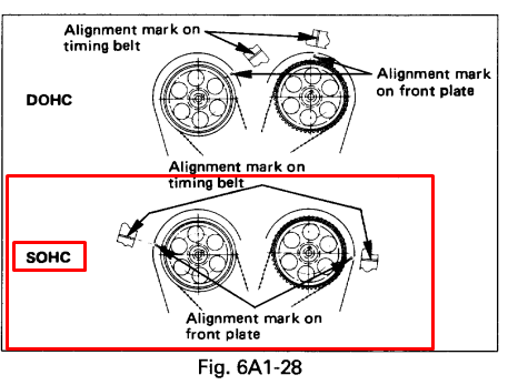

Ustawiasz wal tak zeby wciecie na klin bylo w prawo i zgadzalo sie z kreska na pompie oleju
ustawiasz walki rozrzadu tak zeby znaki na kolach walkow zgadzaly sie ze znakami na obudowie - lewe kolo kresk w lewo, prawe kolo kreska w prawo. Malunki na pasku nie maja zadnego znaczenia, zwykle ich nie ma.
Zakladsz paske na wal, na kolo rozrzadu, na pompe wody i na rolke napinajaca. Luzujesz napinacz. Robisz dwa obroty walem - ma sie z powrotem zejsc na znaki. Jesli jest dobrze dokrecasz wskazami momentami i skladasz. To bardzo prsosty rozrzad.

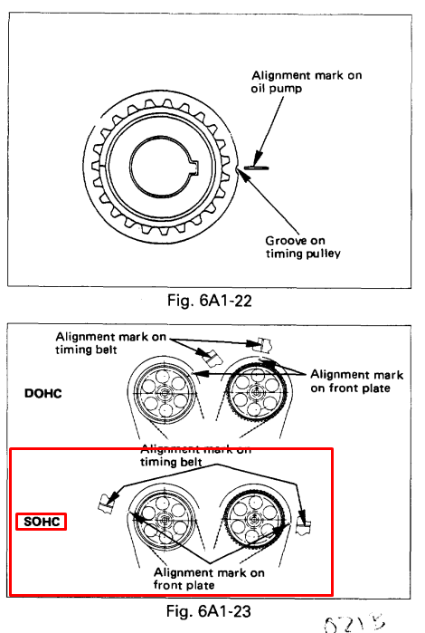

Próbuję ustawić rozrząd po kimś był kilka ząbków niedopasowany na stronie kierowcy. Oglądałem filmiki dotyczące silnika DOHC i tam były dwa wałki które trzeba było ustawić na na cechy. Nie wiem jak ma być, kiedy mamy tylko jeden wałek ( czy nie ma to znaczenia wewnątrz i patrzymy tylko na cechę na kole i obudowie?).
Proszę powiedz mi jedno:
1. Strona pasażera po przekręceniu koła zaraz po którymś kliknięciu ustawia się dokładnie na wskazaną cechę.
2. Strona kierowcy z tego co widzę jest inaczej bo po którymś kliknięciu zawsze ustawia się przed cechą i trzeba delikatnie dokręcić koło do cechy tak żeby nie kliknęło (przeskoczyło niżej)
Tylko to mnie interesuje jeśli chodzi o górne koła?
3. Dolne jak rozumiem ma wycięcie od strony silnika które musi się zgrać z cechą po prawej.
Mam pasek Continental i jest nieco sztywniejszy od poprzednika ale ma tyle samo zębów tj. 223. Po założeniu jest już dość mocno naprężony nawet jak jeszcze nie uwolniłem zawleczki napinacz hydraulicznego. To normalne? Wymieniłem też napinacze oraz pompę wody.
Jeśli chodzi o uszczelki to dziwne bo patrzę na inną stronę i to samo oznaczenie tego producenta ma inne zdjęcie. Nie wiem czy nie założę starych z dodatkiem uszczelki silikonowej do pokryw. https://www.ucando.pl/p/zestaw-uszczele ... 6WNEJL-979

Podaj mi swojego maila, moze byc na PW, wysle Ci wyciag stron z manuala serwisowego Isuzu - tam masz krok po kroku jak to ustawic prawidlowo. Mysle ze to szybsze niz zebym Ci przepisla cala instrukcje tutaj.
Nie patrz na DOHC, to jest cakowicie co innego. Isuzu specjalizuje sie w Dieslach, popelnilo w zyciu tylko jeden silnik benzynowy (swoja droga bardzo udany), wlasnie rzeczona V-ke, ale oczywiscie musieli pokickac oznaczenia.
Jest 3.2 6VD1 SOHC 1992-1997, jest 3.2 6VD1 DOHC (praktycznie tylko w USA i Japonii, w Europie go nie bylo), jest 3.5 6VE1 DOHC 1998-2002 (2004). Ten ostatni wystepowal tez z pomniejszona pojemnoscia pod tym samym oznaczeniem co poprzednik 6VD1. Ale to sa INNE silniki. I niewiele miedzy nimi pasuje.
stare 3.2 DOHC ma walki polaczaone lanuskziem, 3.5 DOHC oraz jego mniejszy brat 3.2 DOHC ma centralna zebatke z ktorej sa napedzane oba walki. SOHC ma kolo paska rozrzadu prosto na walku. Kazdy z tych silnikow ma inaczej narysowane znaki. Wiec trzeba patrzec na wlasciwa instrukcje.
Tak, walki i kola pasowe maja wypust - wiec pasuja tylko w jedne sposob. Nastepnie ustawiasz kola na znaki i musisz byc dobrze. Pasek jesli jest nowy i niewyciagniety powinien pasowac dosc ciasno - ale tak ze zakldasz rekami bez zadnych srubokretow czy innych przyrzadow silowych.
NIE zakladaj starych uszczelek po pokrywy, to standardowe miejsce wyciekow, bediesz mial caly silnik ulany olejem i zaraz bedzie trzeba od nowa rozbierac. Nie warto. Jak nie znajdziesz wlasciwych w intercarsie szarpnij sie i zamow OEMowe w ASO Opla.
