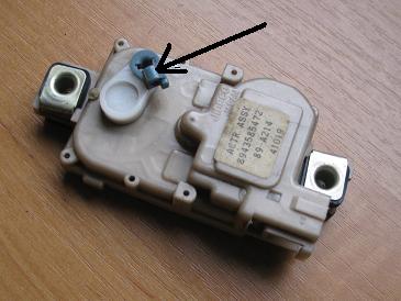

Postprzez urwis1981 » 11 paź 2010, 23:02
Ciekawostka,silniczki od centralnego drzwi tylnych lewych i prawych sa takie same,roznica polega tylko na tym na tym ze przekladajac z prawych drzwi do lewych bedzie dzialal w przeciwny sposob tj zamykamy auto a to cudo otwiera drzwi :D otwieramy-nasze drzwi sie zamykaja.Wystarczy jednak z tylu silniczka odgrecic kilka wkrecikow i przestawic ramie o 180stopni i wszystko jest oki,zeby wyjac ten element zaznaczony na fotce TRZEBA wykrecic wkrety inaczej nie wyjmie sie ramienia,poprostu sie zlamie przy probach ze srubokretem etc. :D
