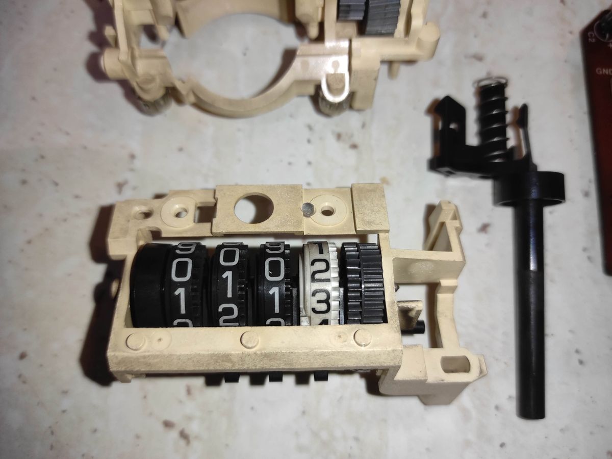

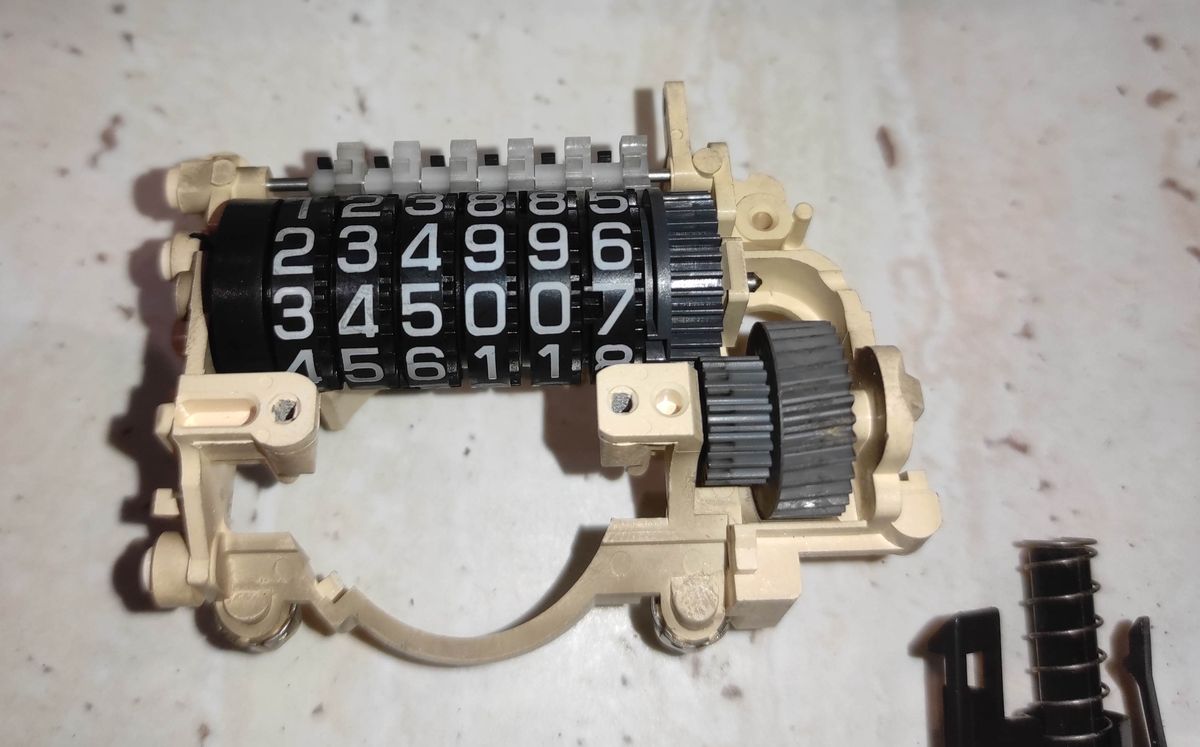

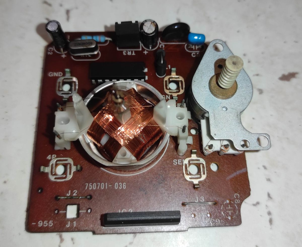

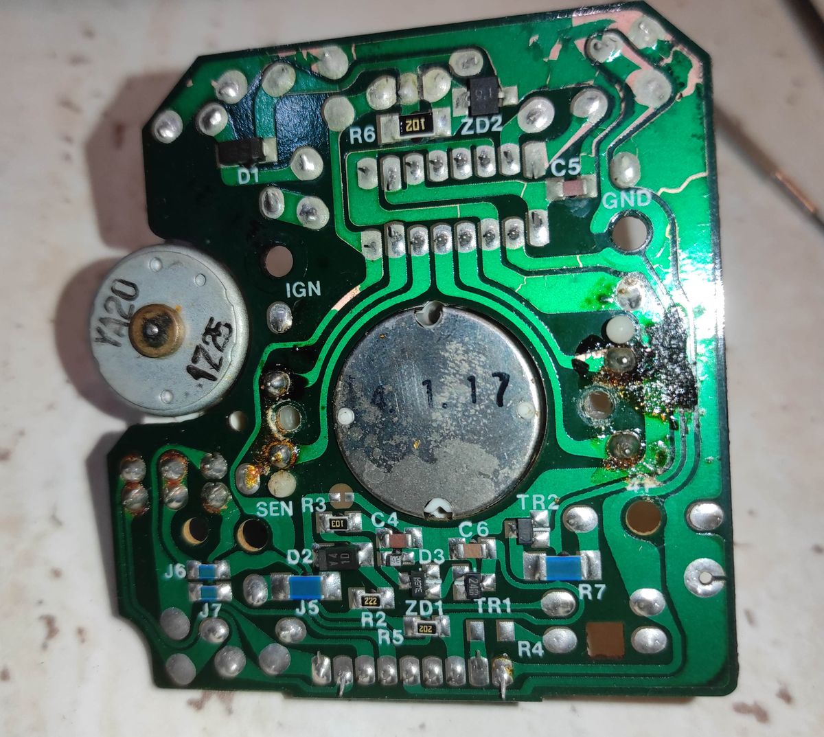

Rozebrałem licznik od anglika, wygląda tak jak na załączonych zdjęciach.
Przepraszam za wielkość, zamieszczam z telefonu (postaram się to zmniejszyć jak będę przy kompie).
Może jutro znajdę czas aby rozebrać deskę i wyciągnąć mój uszkodzony...

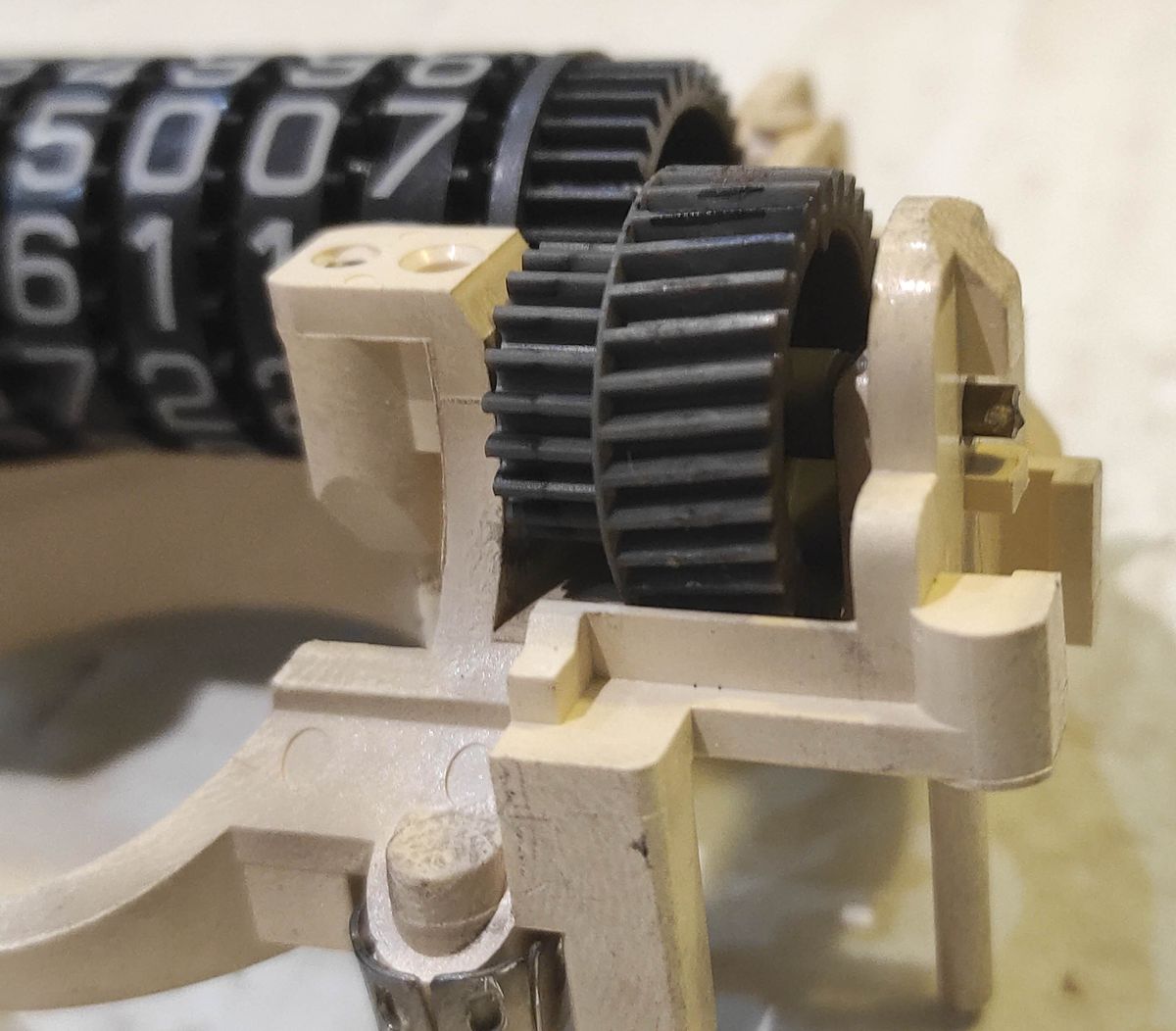

Liczba zębów na dużym kole: 32
Widok na tryby...

A ten mechanizm do czego służy? Umieszczony na zębatce dziesiątek tysięcy... Sygnalizacja zmiany paska rozrządu?
Re: Umarł szybkościomierz
Postprzez Jake » 01 lut 2024, 23:54
Silvestr napisał(a):Przepraszam za wielkość, zamieszczam z telefonu (postaram się to zmniejszyć jak będę przy kompie)..
Zrobione ;)
Silvestr napisał(a):A ten mechanizm do czego służy? Umieszczony na zębatce dziesiątek tysięcy... Sygnalizacja zmiany paska rozrządu?
Tak, to Twoj co 100 000 km przypominacz zeby zmienic pasek nierzadu, zapala lampka T-Belt

Licznik zrobiony, nawet działa :) Okazało się, że przyczyną awarii był silniczek z zębatką ślimakową - jak obracałem ręcznie to przeskakiwało, jakby kulki z łożyska się wysypały ;) Tak więc przełożyłem kilka elementów z anglika pozostawiając stare zębatki przy obu licznikach, bo okazało się, że mają inne liczby zębów!!!!! Najbardziej istotna sprawa - po rozebraniu liczników na tarczach prędkościomierza są opisane obroty silniczka i jak to się przekłada na prędkości. Wygląda to następująco:
1024 rpm = 60 mph (wersja angielska)
637 rpm = 60 km/h (wersja europejska)
Po przeliczeniu wychodzi dokładnie tak samo. Różnice okazały się w zębatkach do napędu liczników przebiegów, tutaj są różnice. Tak więc zębatki zostały stare.

Niestety nie do końca przeszczep się udał. O ile prędkość wskazuje w porządku, tak już kilometry nie liczy dobrze (za mało) :roll: Czeka mnie dalsza zabawa, ale nie wiem jeszcze kiedy...
