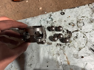

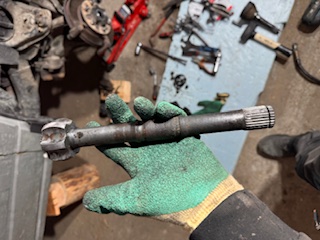

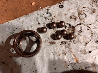

Postprzez Soczew » 18 mar 2025, 12:39
Witam, mam Montka z 94r. szukam przegubów wewnętrznych i półosi, może ktoś wie gdzie dostane takie jak na zdjęciach.
Po pomierzeniu, wiem że z frontery pasują, ale trzeba by było zmieniać cały kielich a to się wiąże z wyjęciem mostu.
