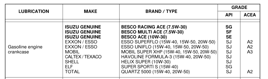

Postprzez mcgiver » 03 maja 2025, 21:54
Mam specyfikację z ilościami i parametrami płynów do troopera 6ve1 i szukam oleju do silnika , ale nie mogę znależć jakie aprobaty ma spełniać olej silnikowy w tej v-ce.
Nigdy nie lubiałem przepłacać za znaczek, tym bardziej ,że te najmodniejsze są najczęściej podrabiane, wiec szukam poprostu oleju który spełnia aprobaty .
Do tej pory ,ze względu na spożycie ponad 10litrów na 1tyś km lałem poprostu wszystko co było tłuste bez zbędnego roztrząsania czy to smalec czy olej :D .
Ktoś coś kojarzy?
Posty: 2561
Re: Projekt długi polift + 3.2 dohc /ewentualnie 3,5 stand-a
Postprzez Quentil » 04 maja 2025, 13:51
Z tanich, a dobrych marek spróbuj Ravenol.
Takie normy:
Posty: 1012
Lokalizacja: Puławy / Lublin
Postprzez mcgiver » 04 maja 2025, 14:31
Quentil napisał(a):Z tanich, a dobrych marek spróbuj Ravenol.
Takie normy:
no dzięki Quentil, Ten Ravenol to jednak jest dość drogi z tego co widzę w sieci , ale TOTAL QUARTZ 9000 ENERGY 5W40 można już kupić za 110zł za 5litrów , to tak na szybko co sprawdziłem .
