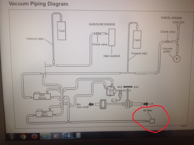

Postprzez selwin » 02 kwi 2019, 08:24
Mam mały problem z załączaniem napędów w sumie juz od momentu kupna.
Finalnie napędy się zalączają,ale...
Wyprowadzony jest węzyk podciśnienia z układu i normalnie zaslepiony. Skąd ten węzyk idzie , nie będę nawet próbował pisac, bo cholera wie jak to pisać. Na pewno wychodzi z trójnika. Licze na to , że może po zasadzie działania ktoś coś doradzi.
I teraz tak....przerzucam wajchę od napędów, nastepnie musze zdjąć zaślepkę od tego wężyka - czuć podciśnienie, chwilę muszę odczekać, czasami pulsacyjnie szybkimi ruchami paluchem przytykac i odtykać i po chwili pojawia sie kontrolka napędów i napęd działa. Wężyk zatykam i jazda. Wyłączenie już bez żadnego cudowania samą wajchą. Jak chce zalączyc ponownie , to cała procedura od nowa.
W okolicy brak montka ,żebym podjechał i prześledził gdzie ten węzyk się nalezy, a domyslam sie że coś tam musi być być...Może filterek ???
Ma może ktoś jakiegoś pomysła???

Postprzez miras7 » 02 kwi 2019, 10:58
A masz połączone ze zbiornikiem na ramie, pod fotelem kierowcy? A co się dzieje jak zostawisz ten wężyk nie zaślepiony? Któryś właśnie powinien być luźno otwarty do atmosfery, no może przez jakiś filterek
Re: 3.1d - Altek, podciśnienie,itd
Postprzez selwin » 02 kwi 2019, 13:26
Ze zbiornikiem pod siedzeniem jest połączenie.
Nie zostawiałem go nigdy niezaślepionego, gdzies mam z tyłu głowy ,ze łapałby tym sposobem lewe powietrze ?

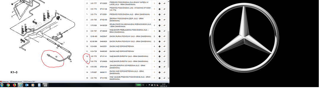

Postprzez selwin » 09 kwi 2019, 08:21
Mógłby ktos zerknąć czy w okolicach filtra powietrza na jednym z węzyków podciśnienia jest filterek??

Postprzez selwin » 18 kwi 2019, 08:52
Czy filterek zaznaczony na schemacie , to filtr podciśnienia - taki mały osobny czy ma ten węzyk iśc gdzies do "dużego silnikowego" filtra powietrza??
selwin

Tam będzie ten mały filterek, z dużym w 3.1 nie ma żadnego połączenia podciśnień.
Postprzez selwin » 18 kwi 2019, 11:05
A mógłbym kogos poprosić o zrobienie fotki gdzie widac filter i jego umiejscowienie???
Na schemacie znalałżem jeszcze coś takiego....chyba to ten wężyk i jest mowa o zaworku zwrotnym??
Bez tytułu.png (138.86 KiB) Przeglądane 41324 razy
