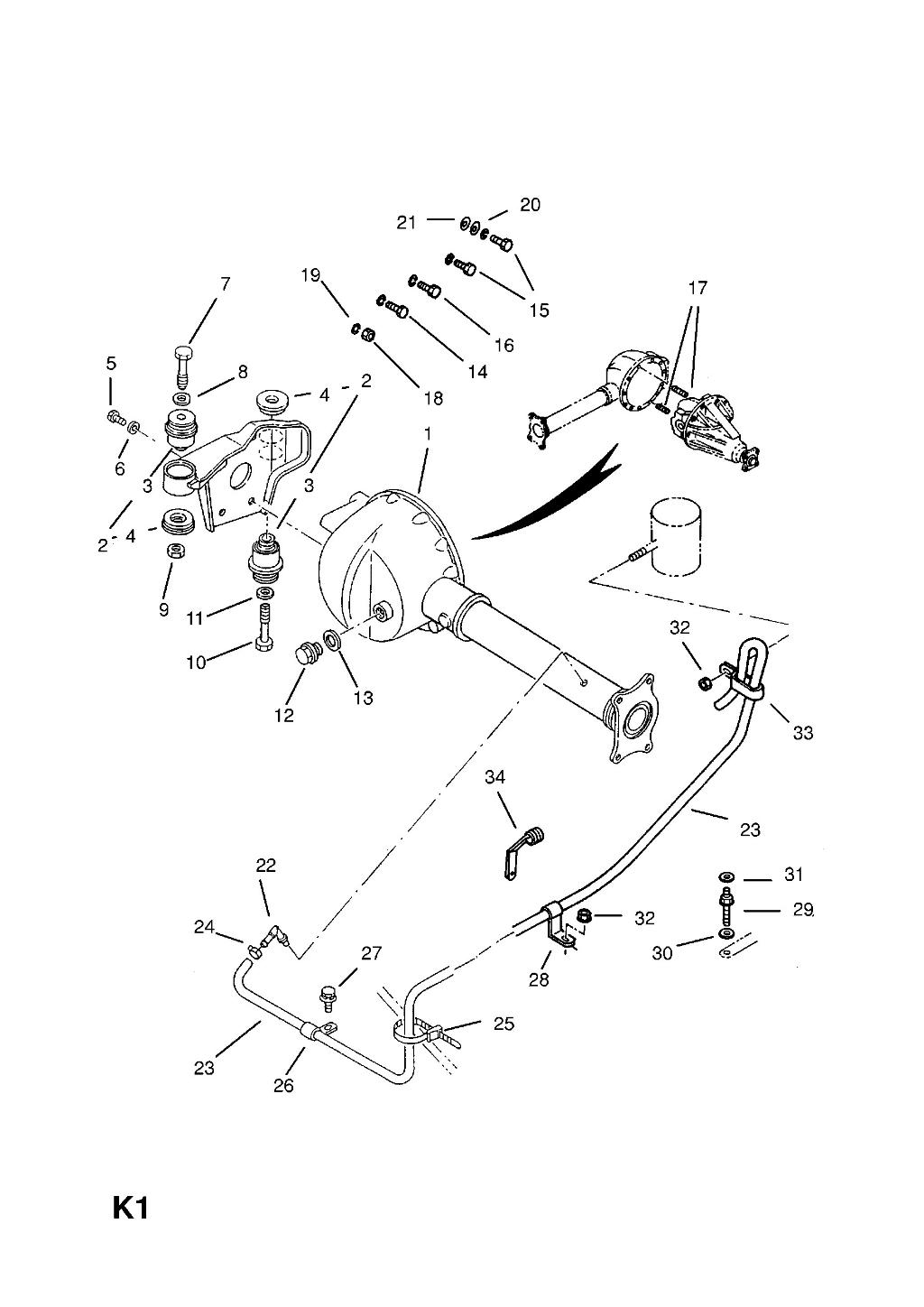

Re: Gumy budy
Postprzez piotrck » 19 lis 2014, 17:43
http://ecat24.com/opel/catalog/part/1/2 ... 710,13704/
poszukuje elemntów nr3 , gdzieś z zamiennika dostanę
ktoś to wymieniał ?
gumy przedniego napedu.jpg (102.67 KiB) Przeglądane 141967 razy

Re: Gumy budy
Postprzez miras7 » 19 lis 2014, 23:00
piotrck napisał(a):http://ecat24.com/opel/catalog/part/1/25/414/4342/13710,13704/
ktoś to wymieniał ?
Nie mam niestety odpowiedzi na pytanie, ale mam pytanie... Jesteś pewien, że masz tuleje padnięte? Często się zdarza, że się śruby odkręcają i się to wszystko luzuje, a same tulejki gumowe są ok.
Re: Gumy budy
Postprzez PiotrR » 19 lis 2014, 23:29
Nie dawno demontowałem zawieszenie ,jedną tuleję mechanik potraktował palnikiem druga wygląda całkiem nie źle. Niestety jest z całym elementem trzymającym most, nie podejmę się wyciśnięcia jej mogę wysłać całość. Jutro odpowiem którą mam prawą czy lewą.
W sumie to proste sinenbloki znając wymiary można coś dobrać.
