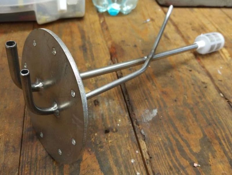

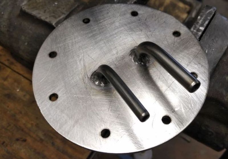

Flansza smoka gotowa. Był troche problem bo spawacz ktory zawsze mi robil takie rzeczy zmarł i musialem szukac kogos nowego, wyszło troche gorzej i troche drozej, no ale zycie. W kazdym razie jest:

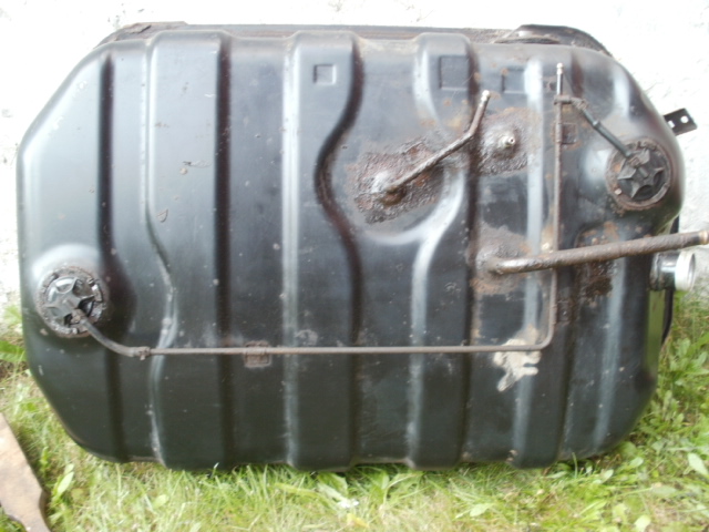

Namierzylem tez kolejny bak paliwa... To juz trzeci. Jest rokujacy, ale drogi. W środe po niego jade. Tym razem bede madrzejszy i na miejscu odkrece flansze i zajrze do środka zobczyc czy nie ma gdzies sladow korozji na wylot....

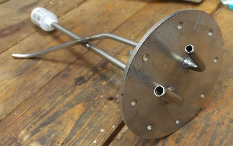

Podliczyłem koszta zrobienia takiego kosza (i przy okazji drugiej flanszy do czujnika poziomu) dla kogos. Same koszta które musze ponieść za materiał i usługi (nie mam wlasnego CNC czy TIGa) wygladaja tak:
Fuel Tank armature.png (4.66 KiB) Przeglądane 34285 razy
Uszczelki to pewnie bedzie 20-30zł za dwie sztuki (pod kosz i pod czujnik poziomu)+wysyłka, ale dopiero czekam na wycene od firmy dorabiającej. Do tego jeszce trzeba doliczyć wysyłke do Was (pewnie ok 15-18zł za paczke). To mamy jakies 160-180zł. Dla mnie to jest troche zamawiania, odbierania przesylke, zawozenia, doginani i wysylania, wiec z 50-60zł bym musiał zostawic dla siebie. Wychodzi 230zł. Nie wiem czy taka cena jest dla Was jakkolwiek intresujaca.
Alternatywnie moge po prostu wysłać Wam dokładne rysunki flanszy w *.dwg czy *.dxf - oczywiscie za darmo i sobie ogarniecie to we wlasnym zakresie - moze ktos dotnie flansze taniej, moze macie jak pospawac sami etc. Rurki tez moge dogiąc za friko - tylko musialbym dostac zwrot za materiał i przesyłke.

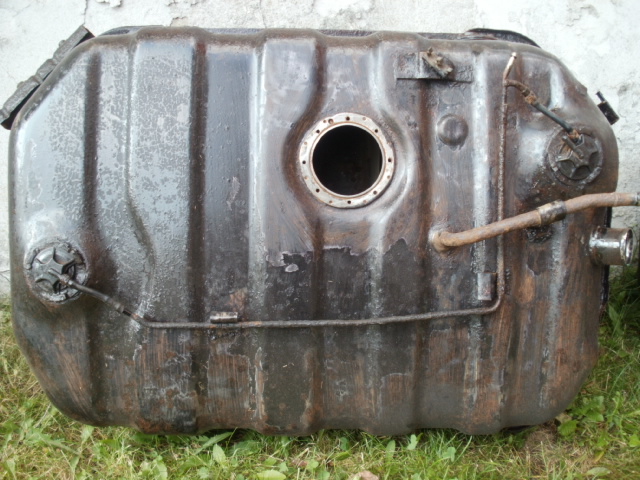

Swój pokleiłem takim zestawem do łatania łodzi,trzyma już osiem lat.Zdecydowanie najlepszą opcją jest swap z froty,było o tym gdzieś na forum.Dziwne ,że fabryka do w sumie podobnych aut wsadziła dwa,a w zasadzie trzy różne rodzaje zbiorników.Jest takie cudo,co wygląda jak mleko a po pomalowaniu na rdzę,lub ślady po niej wygląda jak lakier.Na to dałem taśmę z dwuskładnikowym czymś i trzyma do dziś. :)21

Tomkin napisał(a):Swój pokleiłem takim zestawem do łatania łodzi,trzyma już osiem lat.Zdecydowanie najlepszą opcją jest swap z froty,było o tym gdzieś na forum.Dziwne ,że fabryka do w sumie podobnych aut wsadziła dwa,a w zasadzie trzy różne rodzaje zbiorników.
Opel Monterey to Isuzu Trooper z naklejonymi innymi znaczkami. Były produkowane w Japonii.
Opel Frontera to calkowicie inne auto, zaprojektowane na bazie Isuzu Rodeo, ale z mnóstwem zmian. Rodeo były produkowane w Japonii razem z Trooperem. Frontera była produkowana w Anglii.
To ze zbiorniki w Trooperze w wersji benzynowej i diesla jest upierdliwe. Widac, ze pochodza z jednej formy, na prasie tylko w wersji na olej napedowy nie był wyciety otwór pod dużą flansze. Dlaczego poszli w ta strone? Tego nie wiem, ale uwazam, ze to makabrycznie glupia decyzja i wada fabryczna. Wystarczyło robic identyczne zbiorniki i do diesla ładowac po prostu kosz bez pompy z samymi rurkami. Tak robi np. Toyota.

Tak,jeden niestety już pojechał na złom,ten od benzyny.Zdjęcia są oczywiście po wyczyszczeniu

Ouuu, a czemu zezłomowałes ten od benzyny? Sito?
Re: zbiornik paliwa
Postprzez Tomkin » 23 paź 2021, 23:20
I to bardzo,na zdjęciu tego nie widać,ale na zgrzewach była totalna lipa,zresztą to właśnie najbardziej newralgiczne miejsce w tych zbiornikach.Jedyne dobre to czujnik poziomu paliwa się ostało,ale i tak nie pasuje do diesla.

Postprzez Jake » 26 paź 2021, 20:45
Podejscie drugie czyli bak numer trzy. Niestety musi tydzien poczekac na sprawdzenie, bo musialem wyjechac i zawioze go do piaskowania dopiero po powrocie.
