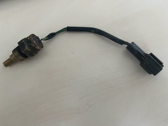

mam uszkodzony czujnik temperatury ten od ceramic heater.
Nie mogę poszukać nowego, wyczaił może ktoś zamiennik tego ustrojstwa?

Nie sadze zeby ktokolwiek z nas kiedykolwiek tego heatera uzywal, ale popatrze wieczorem moze znajde Ci jakis zamienik, troche rozkminialem te czujniki.

Niestety chodzi Ci o ten czujnik o ktorym wiem najmniej. Ogolnie te czujniki to jest metny temat, bo nawet manual pokazuje raz tak, raz owak, bylo sporo wersji i nie udalo mi sie ustalic dokladnie ktory jest do czego na podstawie dokumentacji, a nigdy nie zebralem sie zeby to przemierzyc na prawdziwym silniku.
Tu sa kody czesci ktore udalo mi sie znalezc.
Isuzu 4JG2 Temp Sensors:
1) Top Sensor (with socket): 8-97036-606-0 / 8-97069-786-1 - tu jestem pewien
2) Top Sensor (with cable): 8-97018-064-0 - a tu jak na zlosc po numerach znalezionych na planet isuzu znajduje jednakowoz cos innego.
2*)Top Sensor (with cable -1 wire) 1-83161033-0 - taki byl w niektorych wersjach.
3) Gauge sender: 8-94235-691-0 / 8-94237-861-0 - tu jestem pewien
4) Bottom sensor: 8-97063-301-0 - tu jestem pewien

Bardzo dziękuje :)
