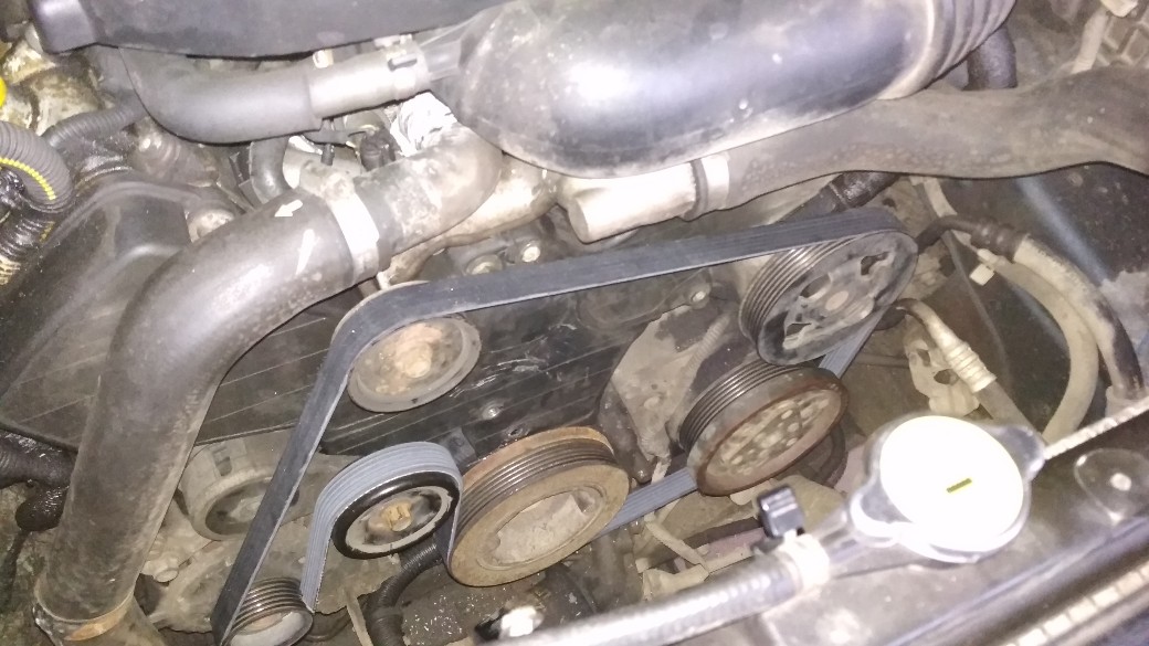

Witam poświątecznie :) Jednak zdecydowałem się usunąć wisco i wstawić elektryczne wiatraki. Póki co widzę jeden zasadniczy plus - alternator działa dużo sprawniej. Wcześniej na wolnych obrotach napięcie ledwo przekraczało 12V, na wysokich dochodziło do 13.7V i ani trochę więcej. Teraz od razu na wolnych obrotach mam 14.4V i utrzymuje się takie aż do końca zakresu obrotów. Prawdopodobnie u mnie już łożysko/łożyska wiatraka były zbyt mocno zużyte i stąd problem, ale z racji że jest to niedostępne w normalnych pieniądzach to elektryki to jakieś wyjście.
Jak widać usunąłem koło wiatraka i wstawiłem krótszy pasek. Pasek ma 6 żeber, 5 rowków i długość 1705mm. Oznaczenie Continentala to 6pk1705. Wg moich obliczeń najkrótszy jaki by wszedł to 1700, najdłuższy który się napnie to około 1735-1740. Miałem pod ręką 1685 i był lekko za krótki żeby założyć, także te 1705 to bardzo bezpieczny rozmiar - przynajmniej do froty/rodeo.
Wiatraki adaptuje podwojny z Nissana Navary, jak skończę to podzielę się konkretami.

i jeszcze jak tak patrzę na te fotki to nie wiem jak pasek szedł oryginalnie ale coś słabo teraz te szajby są opasane , nie będzie to slizgać ?

Postprzez Jackass » 28 gru 2018, 02:36
U mnie samo łożysko na kole pasowym jest dość zjechane. Myślałem że jest w miarę ok, nie stawia dużego oporu, ale jak zobaczyłem w paru miejscach na YT jak to chodzi to jednak stawia opór :P "Rozkrecajac" z całej siły koło pasowe, wykonuje ono max 1 obrót, a przecież powinno chodzić jak choćby rolka napinacza, mega luźno. I autentycznie co do alternatora to byłem pewien że mam na wykończeniu, ale na szczęście tak nie jest. Więc nie wierzę że to zbieg okoliczności.

Jackass napisał(a):U mnie samo łożysko na kole pasowym jest dość zjechane. Myślałem że jest w miarę ok, nie stawia dużego oporu, ale jak zobaczyłem w paru miejscach na YT jak to chodzi to jednak stawia opór :P "Rozkrecajac" z całej siły koło pasowe, wykonuje ono max 1 obrót, a przecież powinno chodzić jak choćby rolka napinacza, mega luźno. I autentycznie co do alternatora to byłem pewien że mam na wykończeniu, ale na szczęście tak nie jest. Więc nie wierzę że to zbieg okoliczności.
łozysko dwubiezniowe same z siebie ma na tyle duże opory toczenia że że nie ma bata żebyś taką szajbę rozkrecił na kilka obrotów bezwładu,chyba że jest już wyrobione i zaczyna rzęzić tymbardziej że w wypadku tego elementu pod viskiem z obu stron są zimeringi skutecznie hamujące wałek. pozatym zdrowe łozysko ma na biezniach czynnik smarujacy który dodatkowo stawia opór kulkom. zdrowej rolki napinacza też nie rozbujasz a jesli rozbujasz to znaczy ze zaniedługo trzeba ją wymienić bo pierw zacznie chodzić coraz głośniej aż w końcu sie rozleci.
