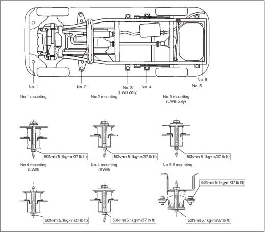

[Pilnie] Dwie przednie poduszki budy
Postprzez Jake » 05 lis 2018, 15:07
Jak w temacie,
Poszukuje pilnie dwoch przednich poduszek budy, zakladam stalowy zderzak i niestety poduszki sa juz tak wypracowane, ze jest za mala odleglosc miedzy rama a buda zeby mocowania zderzaka sie zmiescily :/
Ktokolwiek widizal, ktokolwiek wie.
Re: [Pilnie] Dwie przednie poduszki budy
Postprzez Jake » 05 lis 2018, 17:41
Dzieki, wlasnie przekopalem sie juz przez te tematy i wychodzi na to, ze wiem jeszcze mniej niz przedtem. Zdjecie od serga juz sie nie wyswietla, na PW nie odpisuje, a telefonu do niego nie mam...
Postprzez Quentil » 05 lis 2018, 17:59
Z tego co pamiętam to tam był szkic ramy z zaznaczonymi miejscami poduszek ;)
Postprzez Jake » 05 lis 2018, 18:05
Tu widac stan mojej poduszki:
A tak musi to pasować:
Quentil napisał(a):Z tego co pamiętam to tam był szkic ramy z zaznaczonymi miejscami poduszek ;)
Bo był ;) Tylko ze juz zdjecie wygasło niestety.
Postprzez pocieszny » 05 lis 2018, 18:10
jak nie znajdziesz poduszki wytnij z erthalonu dystans na poduszke i skręć, będzie działać tak samo ;)
Postprzez Quentil » 05 lis 2018, 18:13
Na tym schemacie serga to chyba były te poduszki podpisane cyferkami 1 , 2 , 3 coś w tym stylu ale bez legendy. Chodziło o to aby firma wiedziała o co chodzi bo wzór powinni mieć.
http://ecat24.com/opel/catalog/part/1/25/38/1301/13221/ tu może dobierzesz po numerze, bo mi zdjęcie nie robi.
A tu tedgum https://tedgum.pl/katalog/30/197/5047/00307312/7312 ale nie wiem w które miejsce idzie.
Coś szukałem po numerach to w Raichu mają z 30 ojro.
Kompletnie inny schemat niż był ale może pomoże ;)
