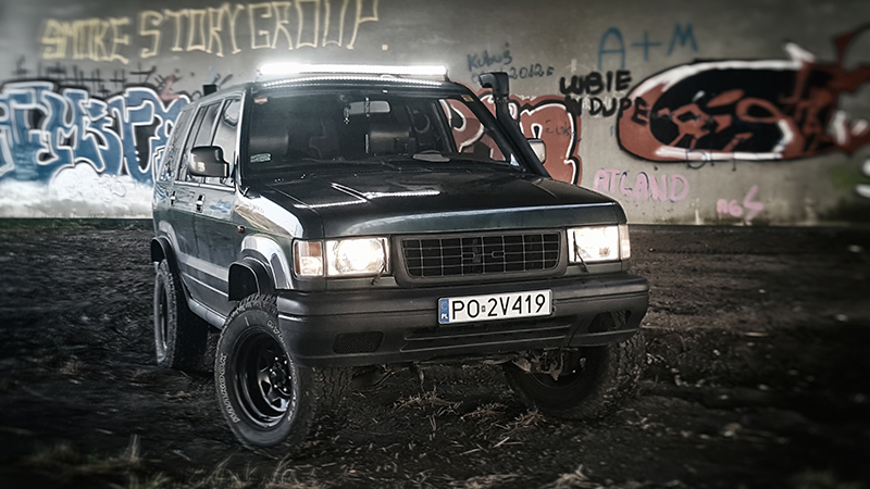

Postprzez brutus » 22 kwi 2017, 15:26
Moja furmanka
brutus
Posty: 27
Dołączył(a): 24 paź 2016, 19:59
Lokalizacja: Poznań
Re: rozrzad 3.2
Postprzez FFK » 22 kwi 2017, 22:15
Chyba nie przemyślałeś do końca tła :lol:
A poza tym autko ładne :)2
Re: rozrzad 3.2
Postprzez oldfield » 22 kwi 2017, 22:21
Hehe. Też na tło zwróciłem uwagę :D
oldfield
Posty: 73
Dołączył(a): 16 maja 2016, 13:24
Re: rozrzad 3.2
Postprzez brutus » 01 maja 2017, 19:35
DJPE :D, macie dziwne skojarzenia :lol:
