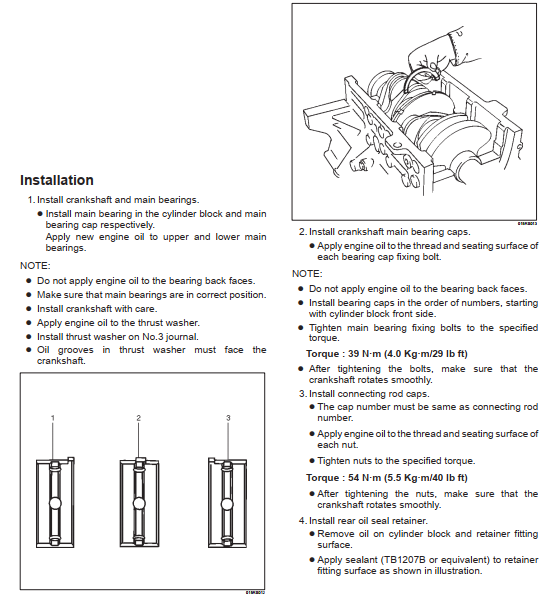

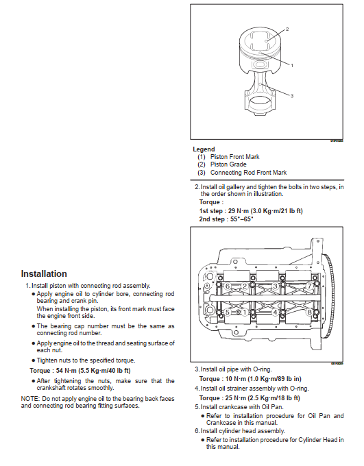

Re: Projekt długi polift + 3.2 dohc /ewentualnie 3,5 stand-a
Postprzez Jake » 22 paź 2021, 23:08
Główne podpory
Kod: Zaznacz cały
Torque : 39 N·m (4.0 Kg·m/29 lb ft)
Stopki korb:
Kod: Zaznacz cały
Torque : 54 N·m (5.5 Kg·m/40 lb ft)
Postprzez mcgiver » 22 paź 2021, 23:25
no dzieki Jake , po cichu liczyłem że znajdziesz :)2 , ale i tak muszę zassać cały manual.
pisze żeby nie smarować olejem tylnej ściany panewek , a ja posmarowałem , przy 6vd1 chyba też tak było...
oprócz oil galery jeszcze są sruby podpór z zewnątrz bloku
