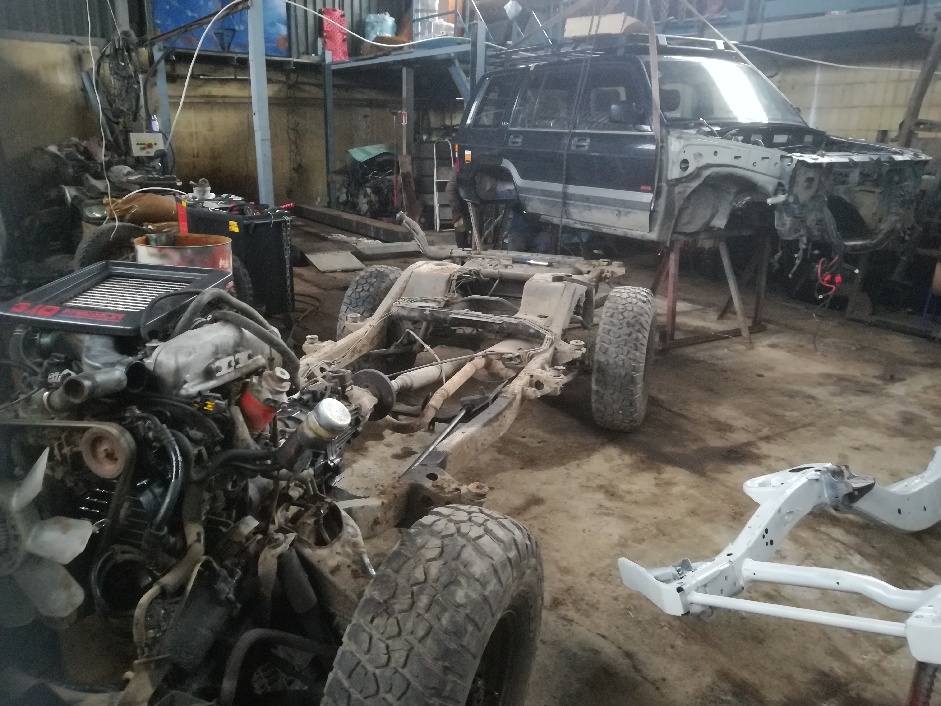

Postprzez Jake » 05 mar 2020, 02:14
junior napisał(a):Znalazłeś już nowe poduchy? Jakieś zamienniki?
Powoooooli, na razie wygląda to tak:
