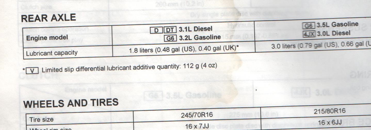

No właśnie olej jest dedykowany już do LSD, jednak w manualu od Trupka jest jasno napisane: olej do LSD + dodatek 112g

Postprzez Quentil » 08 gru 2016, 18:18
Na tym co wstawiłeś jest wyraźnie napisana ilość oleju w dyfrze bez LSD oraz ilość oleju do dyfra z LSD (oraz ilość dodatku), jednak nie widzę tam określonej klasy oleju, a ona by tu pomogła ;)

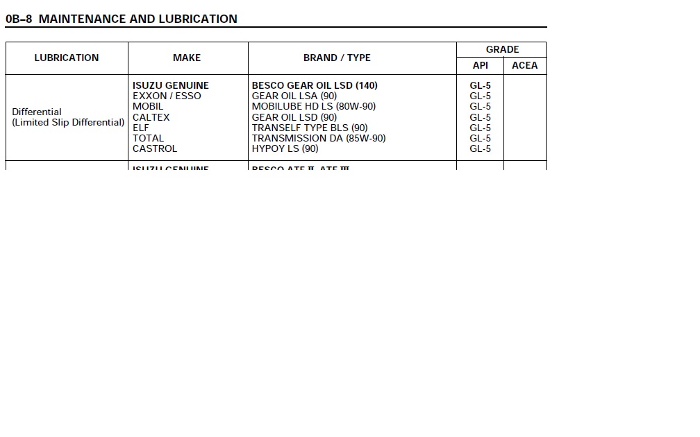

Postprzez j.jaroslaw » 08 gru 2016, 19:10
Na zdjęciu widać, że oleje "dedykowane" do LSD już są stworzone do LSD + dodatek do LSD. Bo mają oznczenie LS, LSD,LSA itp. Klasa GL-5

Postprzez freefly » 08 gru 2016, 19:27
j.jaroslaw napisał(a):No właśnie olej jest dedykowany już do LSD, jednak w manualu od Trupka jest jasno napisane: olej do LSD + dodatek 112g
Nic nie dolewasz do oleju przeznaczonego do LSD. Odnośnik z gwiazdką dotyczy dodatku LSD, który trzeba dodać do zwykłego oleju przekładniowego (na 1,8 l 112g)

Postprzez Quentil » 08 gru 2016, 20:46
Teraz zauważyłem, że nie ma tam innej ilości oleju do dyfra z LSD tylko galony imperialne... Na drugim zdjęciu co wstawiłeś z klasą oleju powinna być też w tabelce rozpiska olejów dla dyfra bez LSD, co sugeruje wybór jednego z tych olei. Czyli na logikę albo zwykły olej + dodatek, albo dedykowany olej. Gdyby chcieli aby do dedykowanego dolewać dodatek to sądzę, że napisaliby wprost pod *, a w wolnym tłumaczeniu jest: Ilość dodatku do dyfra z LSD 112g. :roll:
