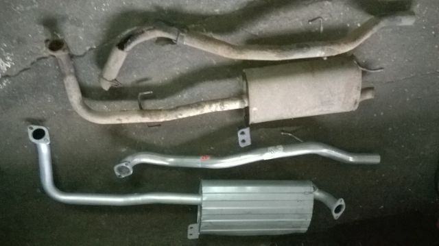

Postprzez Maryś2 » 03 sty 2017, 20:48
RS '98 3,1
LTD '93 3,1
Maryś2
Posty: 143
Re: Tłumik
Postprzez cherokeexj » 04 sty 2017, 16:35
i o coś w tym guście mi chodziło. Tak więc będzie trzeba wyciąć puszkę i podciągnąć wydech do tyłu bo kończy mi się kawałek przed mostem.

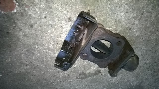

Postprzez Maryś2 » 12 kwi 2017, 13:30
Dogrzewacz out :)2
i wymiana wydechu :)21
RS '98 3,1
LTD '93 3,1
Maryś2
Posty: 143
Re: Tłumik
Postprzez miras7 » 12 kwi 2017, 14:56
Tam gdzie był dogrzewacz powinieneś dać jakiś dystans. Bez tego wieszaki wydechu się ponaciągają i szybciej umrą. Ja wywaliłem z dogrzewacza wszystko co zbędne i go założyłem jako dystans.
