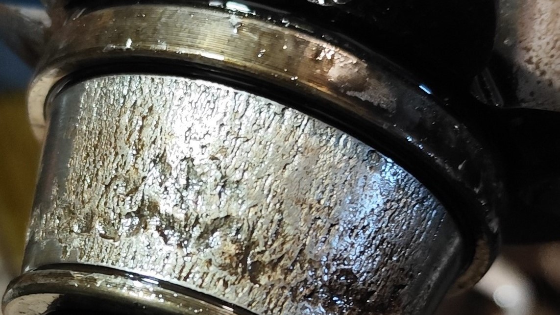

Tomkin napisał(a):No dobra,ja też się zabrałem za demontaż wałka ataku,poszło zgrabnie do mometu zdjęcia obudowy bo... nie chce wyjść :o Ruszył się na jakieś pół centymetra i koniec.Według mnie to powinien wyjść bez wyciągania półosi,czyli kosz zostaje w środku,a sam atak z obudową wychodzi.Więc pytanie do bardziej ogarniętych ode mnie,Mam użyć mocy :)21 czy postępować delikatnie jak na porodówce? :D
Półosie musisz wyjąć! Przynajmniej wysunąć kilka cm. Wychodzi cały mechanizm.
Jak masz abs to najpierw wyjmij czujniki (łatwo napisać...), zdejmij zacisk i odkręć 4 nakrętki trzymające półoś. Linek ręcznego nie trzeba demontować, wystarczy żeby wysunąć półosie i wyjąć dyfer.

Nie mozesz wyjac samej glowki z atakiem zeby reszta zostala w srodku XD To by nie mialo prawa dzialac. To jest zawsze razem. I wlasnie wzajeme ustawienie tych dwoch elementow wzgledem siebie jest najwazniejsze - zeby nie eksplodowalo.

Całe szczęście że nie użyłem knary :D Łożysko na ataku zjedzone doszczętnie,nie wiem jak inne,ale i tak zamówiłem wszystkie cztery.Gorzej ze szklanką z,tą tulejką niędzy łożyskami na wałku ataku,bo tu to chyba powinien być jakiś wymiar nominalny i na mój rozum nie powinno się tego wkładać drugi raz.Muszę poszukać gdzieś jakiegoś sensownego sklepu.A tak w ogóle to zaklepanie nakrętki było przesunięte względem rowka na wałku. :?

To sie nazywa tuleja rozprezna, jest jednorazowa.

Ja poskładałem dyfer 2 tygodnie temu , przy okazji włożyłem z ciekawości lsd stojące na regale zamiast tego co było ,bo wydawało mi się że płytki są w lepszym stanie. Tuleję rozprężna wydłużyłem o około 1mm żeby było co dociągać i zostawiłem tylko minimalny luz promieniowy na łożyskach. Zalałem motulem , wszystko działa , tylko tak jakby most delikatnie wyje , ale lepsze delikatne wycie niż buczenie i stukanie , ludzie latami jeżdżą z wyjącymi mostami i żyją :)2 .
co do bieżni łożysk to u mnie były tylko delikatnie matowe , a nie tak jak u Tomkin'a poszarpane. Może nie zrobiłem tego zgodnie ze sztuką , ale działa i musi podziałać do końca mojego albo jego :D . Możliwe że następny rok zaowocuje świeższym nabytkiem bo wygląda że będzie lepiej, a w lutym stuknie 10 lat jak jeżdżę tym.

Mój złożony przed Swiętami,udało się bardzo dobrze,aż byłem zdziwiony :o ,nic nie wyje i nie cieknie.Ale trzeba pamiętać o podkładkach dystansowych na łożyskach talerza,bo u mnie z jednej strony były trzy.a z drugiej dwie.Przy demontazu łożysk na talerzu wypadły mi dwie,bardzo cienkie podkładki,coś ze jedna dziesiąta każda.Potrafią się skleić i wyglądają jak jedna,więc lepiej przy demontażu robić zdjęcia przy każdym kroku.Dzięki za pomoc,pewnie jeszcze na tym pojezdzi :)21 jakiś czas.

Bo te podkladki sie daje tyle ile potrzeba. I takie jak potrzeba :) czasami jedna, czasami cztery - tak by uzyskac prawidlowy wzor zazebienia. Tak samo z podkladkami walka atakujacego.
