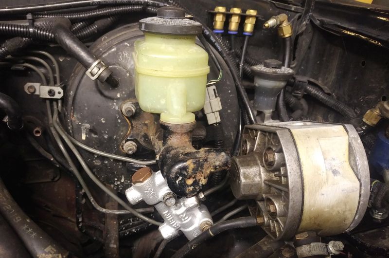

Najpierw nie moglem nigdzie znalezc stalego korektora sily hamowania, a teraz mam trzy. Jeden siedzi juz w Trooperze, drugi przymierzam sie zeby zaimplementowac do 4 Runnera, bo oryginalny korektor na moscie jest juz tylko bezksztaltna rdzawa bryłką, a ostatnio pozyskałem trzeci. Trzech juz mi nie potrzeba... Moze ktos potrzebuje?

Postprzez Quentil » 19 wrz 2021, 23:00
Pod maską, na grodzi jest naklejka i tam są dane od regulatora.
Re: Reduktor siły hamowania, linie hamulcowe, płyn
Postprzez Jake » 19 wrz 2021, 23:07
Ja tymczasem zaadoptowalem staly zawór PBV do 4 Runnera usuwajac fabryczny korektor na moscie. Teraz mam to rozwiazanie w obu autach i jest bardzo w porzadku :)2
