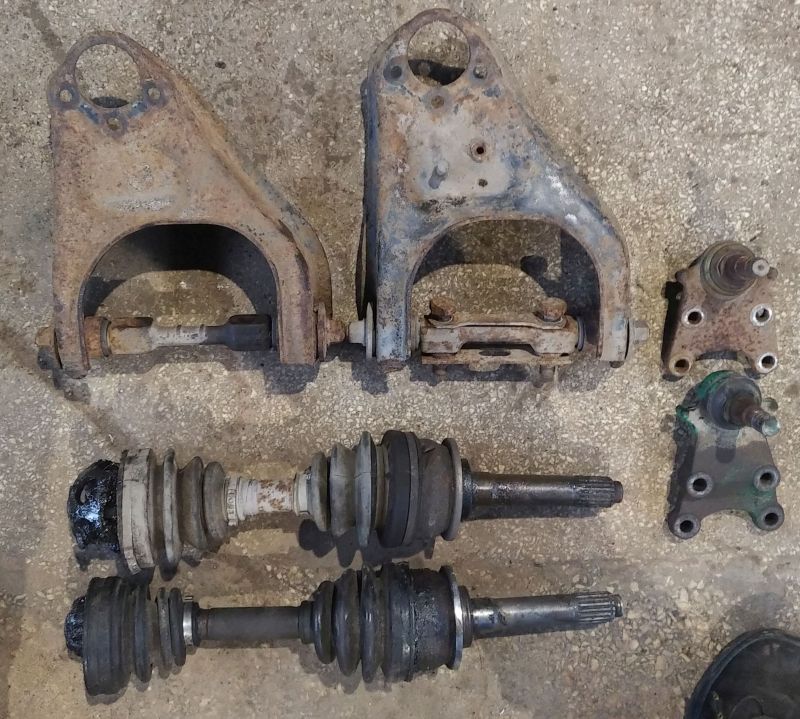

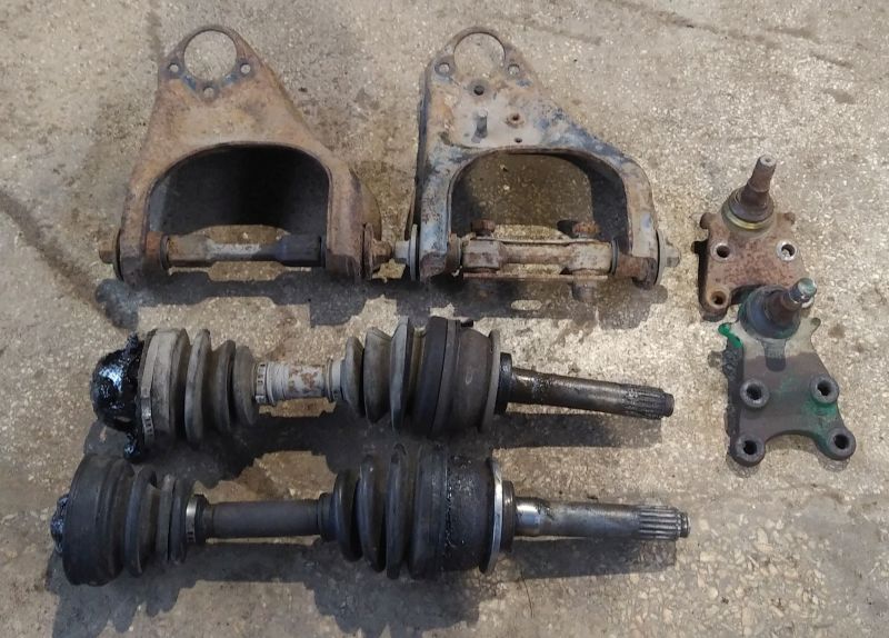

Gdyby kogos interesowały różnice w IFSie przed i po lifcie (rok 98), to zdjecia mowia same za siebie
Szersze sa oczywiscie po 98.

Dobrze, że zrobiłeś to ostatnie zdjęcie, bo na tych pierwszych nie widziałem różnicy, która w rzeczywistości jest od razu zauważalna. Dobre zestawienie :)2

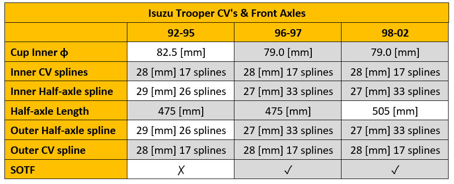

Paczka od mirasa i pól godziny z suwmiarka w dłoni i drugie pól z flamstrem liczac wpusty na wieloklinie sprawiły, ze spłyneło na nas oświecenie. Oto prawda objawiona :lol: :)21
Dlugosc półosi jest troche dziwnie zmierzona bo razem z przegubem zewnetrznym, ale nie mialem sily zeby dla celow naukowych wybijac przegub. Ale mysle ze to nie stanowi duzego problemu, a moze nawet jest wygodniejsze - bo kupujac gdzies polos z rozbiorki tez zwykle jest razem z przegubem.

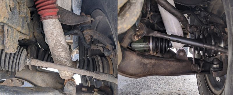

Zamiana zakresu przedniego zawiasu to osobny temat. Tutaj chodzi o to, ze przy 2" liftu przegub 90% czasu spedza nie jak dotychczas na wprost, tylko w pozycji skośnej. To nie robi mu dobrze. Jak wspomniałem - demontujac teraz półosie z mojego mostu, przeguby wewnętrzne wysypały mi sie z kubków w formie luznych kulek - koszyki są w stanie agonalnym, co swiadczy o ich ostrym zużyciu. Utrata prześwitu pod główką jest oczywistym skutkiem ubocznym, ale mam 33", az tak mnie to nie boli. Poza tym kazde auto ze sztywnym przednim mostem ma gruche nisko i jedza, czesto lepiej niz nasze Troopery. Nie oram za czesto w terenie, raczej jezdze 60/40 (drogi/umiarkowanie ciezki teren), bardziej mi zalezy na trwałości.
Ogólnie to byłbym w 100% zdecydowany i juz bym ciął i spawał te blachy, gdyby nie to, ze boje sie kolizji z belka spinajaca wahacze, a nie mam ochoty na jej przerabianie. Hmmm. Musze to jutro pomierzyc.
Tu porownanie kątów na pólosiach:
