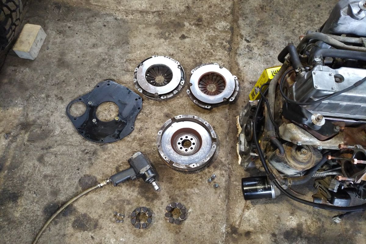

Wczoraj po zdjeciu docisku stwierdziłem, ze sprzęgła juz nie ma. Mam dylemat czy kupowac nowy zestaw, nowa tarcze czy obic stara nowymi okladzinami. Jak wychodzi najsensowniej z Waszej praktyki? Docisk ma gladka powierzchnie, bez pekeniec i przypaleń, ale na łapkach widac juz spory slad od lozyska wyciskowego.

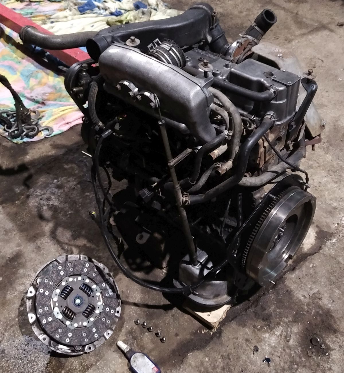

Koniec końców poszło koło zamachowe i docisk Exedy z drugiego silnika, bo były w lepszym stanie niz moje, nowa tarcza sprzęgłowa LUK za 180zł, nowe łożysko wyciskowe Blueprint za 45zł i nowe łożysko podporowe wałka sprzęgłowego NSK za 10zł.

Nieee, uzywka. W "dawcy" mialem drugi silnik z uszkodzonym walem ktory rozebralem na czesci, a ze moj zamach mial sporo spekan to uzylem tego drugiego.Zostal wyczyszczony druciakiem na szlifierce katowej, a plaszczyzna cierna - lekko liznieta szlifierka oscylacyjna.

ja bym powiedział że traktowanie płaszczyzny zamachu szlifierką oscylacyjną to błąd w sztuce , ale jak to było tylko delikatnie liżniete , to nic nie napiszę :P , a jeszcze jak to było przed sikaniem to w ogóle nie ma tematu ...
ja pod toczenie zamachu ze starego wału zostawiłem sobie flanszę z ostatnim czopem głównym żeby to można było ustawić na czujnik zegarowy nie pozostawiając wątpliwości i roztoczyłem od razu pod większa tarczę. czujnik zegarowy to było tylko potwierdzenie że wszystko jest ok , bo i tak flansza została liznieta po zamocowaniu w uchwycie. no ale ja to jestem ja , lubie się bawić w jakieś dziwne rzeczy :)21

Dlaczego to blad w sztuce? Zamach to kawał mela, nie sadze bym przez 10 minut papierkiem 400 zebrał cokolwiek wiecej niz nalot rdzy i resztki okladziny ciernej ze starej tarczy sprzegla (silnik z ktorego pozyskalem zamach ponad 3 lata stał nie ruszany).
Probuje dopatrzyc sie bystrego ironicznego zartu, ale lizanie z sikaniem mi sie nie jak nie łączy zadna strona!
Toczenie zamachu jak najbardziej. Ino w moim wypadku nie widzialem takiej koniecznosci, ani mozliwosci czasowych.
