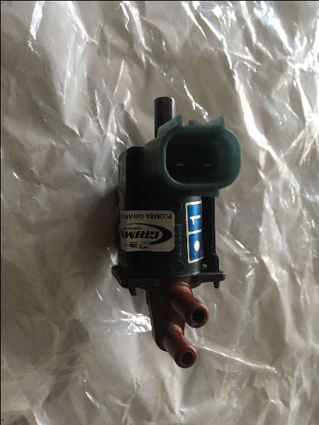

Postprzez selwin » 17 paź 2019, 07:52
Cześć.
No ogarnąłem , ostatecznie wczoraj. A trwało to od momentu zakupu czyli od pazdziernika 2017 :) Wszystko przez to ,ze mimo nie tak jak powinny ,ale jednak sie załączały.
Co było. Okazało się ,że winny wszystkiemu jest szary zaworek ciśnieniowy. Gdy podlączyłem go na "stole " wszystkie" przedmuchy w odpowiednich kierunkach były prawidłowe, ale kiedy podłączyłem go na swoje miejsce, okazało się ,że szary zawór ssa ,ale zbyt słabo ,żeby przesunąć przesuwkę. Na stole jak dmuchałem , miałem wrażenie jakby było tam ciut wody,ale skąd tam woda ? Zamieniłem miejscami zawory - szary z niebieskim i za załączanie odpowiada teraz zawór niebieski, a szary rozłącza i tam daje rade. Niemniej wymienie go. Teraz wajcha do przodu i napędy załaczone. Wajcha tył - napedy rozlączone .Wężyk z którym nie było mi wiadomo co zrobic kończy się malym filterkiem powietrza, taki jak są na zaworach od EGR. U mnie go nie było.
Plus taki ,że poznałem ten układ i w miarę mośliwości moge pomóc następnym.
Zagadką dla mnie pozostaje : dlaczego zawory mają dwa kolory? Sugieruje to ,że mają inna zasadę działania. U mnie działaja identycznie. Na zaworach albo jest napiecie ,albo go nie ma i to jednoczesnie na na tym i na tym. Różnica jest w połączeniu węzyków podcisnień. Tak jest u mnie.
Jak ktos wie , skąd ta rożnica , chętnie pochłone tą wiedze :))

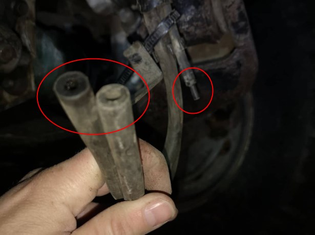

Postprzez sova » 16 mar 2023, 22:14
no cóż, bedziemy szukać, niestety tak jak piszesz, wyglada na rzeźbione :-(

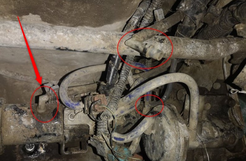

idę szukać syczenia, ale wrzucę co już opisałem: końcówka wiązki od strony mostu: jeden gruby wchodzi w most, drugi gruby wisi(i nie wygląda jakby był gdzieś podpięty) a cienki jest na trójniku skąd idą przewody do obydwóch zaworków. Wiązka jest zamocowana do ramy i naturalnie kieruje się ku górze. Z drugiej strony jak na foto jeden z zaslepką (cienki) i dwa grube, jeden używany, drugi wygląda że nie był nigdzie wpięty. Cóż, bedę relacjonował :-) A jak ktoś ma pomysły to będe wdzięczny. Pierwszy raz się w to bawię, w poprzednim miałem mechaniczny załączany wajchą i spokój :)

Postprzez Jake » 16 mar 2023, 23:10
No, to juz jest jest jakis postep.

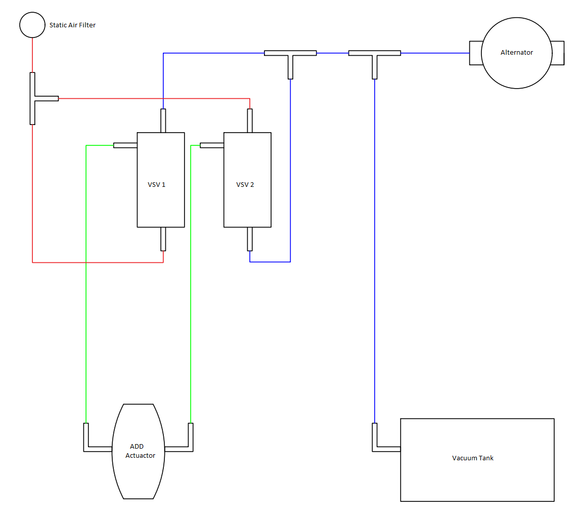

Zdejcie numer 2: To jest rzezba. Masz tam DWA wezyki od odpowietrzenia przedniego mostu. Ktos pewne przelozyl pyte podcisnien od 3.1 i jednoczensie zostawil wszystko co bylo fabrycznie pod maska w 3.0. Mowiac inaczej:
Ma byc tylko jeden gruby przewod odpowietrzajacy - i on jest wpiety w most tak jak trzeba. Ten drugi jest luzny/zbedny/zduplikowany = niepotrzebny.
Nastepne co widze na zdjecie to ze jeden z zaworkow jest wydarty i gdzies krzywo wisi... nie wiem, jest sprawny w ogole?
Na zdjeciu numer 1 nic nie widze tzn. nie wiem na co patrze.
Chcesz mojej rady?
1) Wywal WSZYSTKIE wezyki podcisnieniowe. Doslownie wszystkie. Zostaw w spokoju tylko wezyk miedzy intercoolere ma pompa wtryskowa (to nie jest podcisnienie tylko cisninie doladowania). QWS i EGR sa do niczego nie potrzebne zreszta po swapie i tak nie beda dzialac bo nie ma sterownika do nich. EGR jesli jeszcze jest -odkrec i zaslep.
2) Zdejmij zaworki z przedniego mostu, to jest MAKABRYCZNE miejsce dla nich - Isuzu dalo totalnej dupy montujac je tam.
3) Pozyskaj dwa DOBRE zaworki podcisnieniowe, musza byc sprawne - przetestuje je na sucho - przedmuchujac je ustami i przytykajac kable do akumulatora na krotko - maja ladnie przelaczac. Ja do tego celu zwykle uzywam pary zaworkow od usunietego EGR - zawsze sa w o wiele lepszym stanie bo wisialy wysoko. Zamontuj je pod maska, przeciagnij wtyczki z dolu mostu do gory pod maske i podlacz zaworki.
4) Kup 3metry nowego przewodu waku 3.2mm. Pociagnij dwa przewody od przesuwki do gory pod maske - podlacz je do zaworkow. Od zaworkow poprowadz jeden przewod zasilajacy vacuu do alternatora. Dodatkowo mozesz (ale nie musisz) podlaczyc na trojniku zbiorniczke waku ktory jest na dole na ramie po lewej stronie - wtedy od niego tez pociagnij przewod do gory i wepnij go trojnikiem pomiedzy alternator a zaworki.
5) BRAWO - masz pod maska porzadek i o wiele mniejsza platanine, zaworki sa bezpieczne w suchym miejscu, naprawiles przesuwke i prawdopodobnie zapomnisz o temacie na 10lat, bo nie bedzie mialo sie co zepsuc.
O tak:
Isuzu ADD.png (28.08 KiB) Przeglądane 23191 razy
Czerwone - cisnienie atmosferyczne
Niebieski - podcisnienie
Zielony - przewody przelaczajace do przesuwki

Postprzez sova » 17 mar 2023, 01:46
Dzięki za konkret opis!
Chyba to trzeba będzie tak zrobić bo kabelki na dole też są tam w kiepskiej formie.
Natomiast spędziłem trochę wieczora pod autem. Faktycznie ten przewód z kolankiem plastikowym jest zdublowany i można przez niego oddychać.
Ale za to to właśnie ten wskazany strzałką (odpowietrzenie mostu ?) to myślałem że domniemany winowajca - tzn dopóki nie zwisał pod autem wszystko działało... Czy on ma być gdzieś podłączony? Czy jako odpowietrzenie ma tak sobie gdzieś wisieć ?
P.S. to zdjęcie nr 1 to właśnie drugi koniec tej wiązki czyli wychodzi że zdublowane odpowietrzenia mostu (ten podpięty zaolejony wewnątrz) i odpowietrzenie zaworków /Static Air filter/

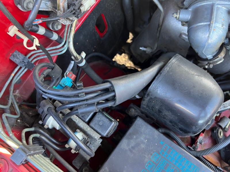

Postprzez sova » 16 maja 2023, 00:13
temat już jakis czas temu ogarnięty zgodnie z zaleceniami :-)
Zaworki przeniesione do góry na obudowę filtra. Nowe rurki, odbudowana elektryka.
Dzięki za pomoc, działa jak trzeba :-)

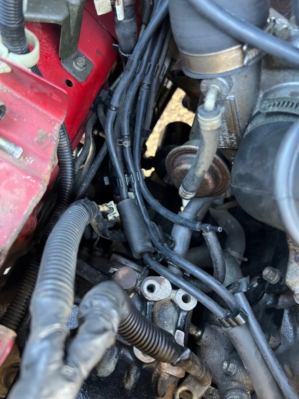

Postprzez Legend » 03 paź 2023, 23:46

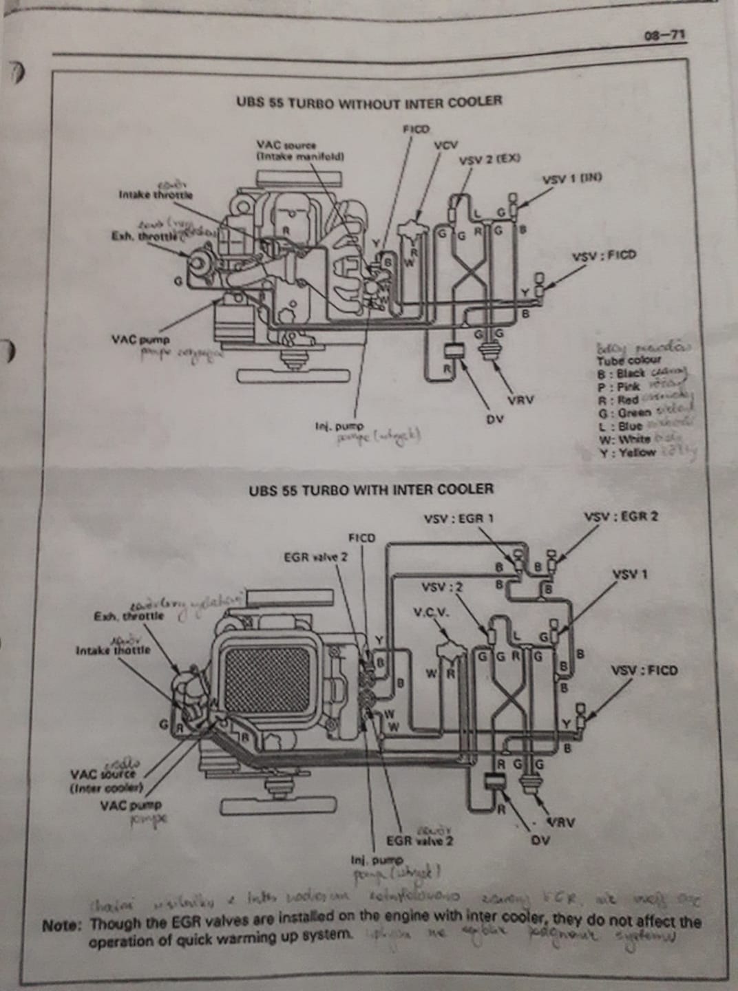

i dalszy temat podciśnień, Czy ktoś może mi podpowiedzieć jak to w tym wypadku powinno iśc - lokalizacja - strona pasażera.
Najlepiej z jakimś wyraźnym oznaczeniem 1-1 2-2 itp :)

twierdzisz, że wszystkie te zaworki wywalić w kosmos? Pewnie trzeba zostawić to koło puszki filtra bo idzie do pompy.
Chciałem się trzymać oryginału w tym wypadku.

Natomiast jesli zostaja i chcesz je poukldac to trzeba sie kierowac schematem z manuala. Jak nie masz to powiedz- poszukam.

To nie tak. Tego nie robi sie na zasadzie "trzeci po lewej idzie do drugiego krocca od dolu, a drugi od gory do tego krotkiego krocca od dolu".
Patrzysz na schemat - wybierasz sobie jedne element. Podpinasz tam wezyk z jednej strony, po tem jedziesz palcem lub dlugopisem po schemacie az do celu. Ukladasz wezyk "po trasie" i podpinasz do celu. Zaznaczasz dlugopisem - ze ten juz zalatwiony. I tak z kazdym jednym kolejno. Po 10 minutach masz wszystkie podpiete idelanie i nie ma ryzyka pomylki.
Na przyszlosc jesli bedziesz to rozpinal i chcesz zaoszczedzic czasu to zastosuj znakowanie po obu stronach, np, to dwie kropki, tam trzy kreski, tam jedna ciapka. itp. Wtedy nic nie rozkminiasz tylko podpinasz po ciapkach tak jak bylo.
Re: Alternator i Podciśnienia [3.1]
Postprzez Legend » 07 paź 2023, 23:45
heh taki był plan-ale jak auto zaczęło dymić na czarno - całkiem z dupy czyli z zaskoczenia to zaczął mnie ten temat interesować. Po wyjęciu wspornikaw , miejscu kompresora klimy prawda wyszła na jaw-było to porozpinane, sparciałem i zepsute. Po stronie pasażera przy zaworkach były wolne miejsce więc węzy tam już od dłuższego czasu nie było .... jakbym tylko miał możliwość to dokładnie bym tak zrobił lub linia po linii tak aby sciągać tylko ten wymieniany...ale niestety. Mówisz o tym rysunku? Jeśłi tak to mam wrażenie, że traktuje on tylko stronę od kierowcy.
