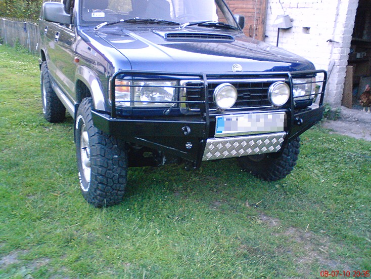

Postprzez croochy » 02 lip 2010, 10:37
nabiera kształtu, i zaczyna fajnie wygladać, jeszcze kilka detali i może być naprawde fajny :)2
jaka szacunkowa waga?

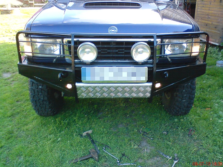

Postprzez Wieża30 » 03 lip 2010, 19:06
Waga no nie wiem nie jest to zbyt ciężkie użyłem kształtownika 10/5 cm o grubości 3mm i troche blachy 2mm zależało mi na tym żeby to nie było ciężkie a jednocześnie wytrzymałe bo jeszcze mam zamiar zamontować tam wyciągarkę .Teraz tylko mam dylemat jaką :?:

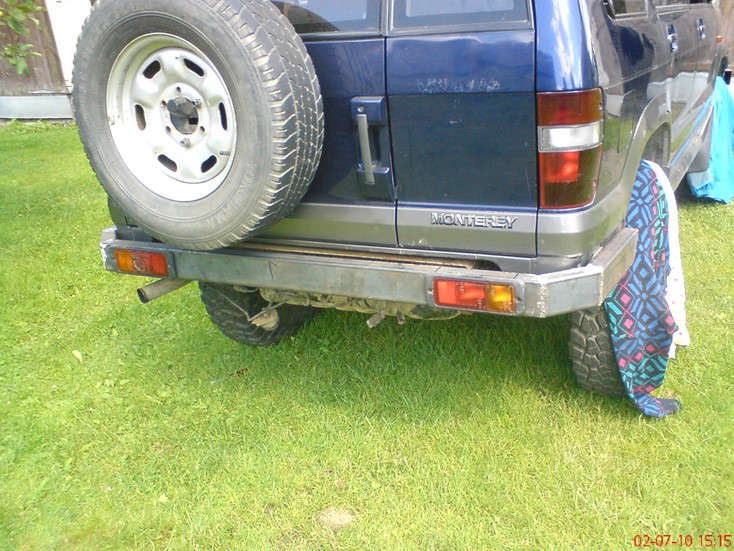

Postprzez SUPER TROOPER » 04 lip 2010, 22:11
A tyl jak wyglada ? Dolozyles cos , bo na ostatnim zdjeciu tak chudziutko jakos .

Re: A co Wy na to...?
Postprzez Wieża30 » 07 lip 2010, 07:07
Ta dołozyłem farbe i lakier

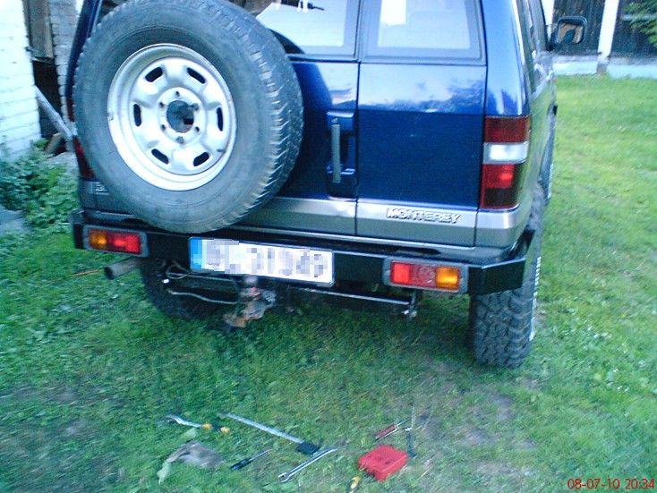

Postprzez Wieża30 » 09 lip 2010, 20:09
Tak wygląda po skończeniu roboty. Jeszcze tylko drobne detale przy tylnym zderzaku

Postprzez gumirek » 09 lip 2010, 21:02
Wieża30, zdolna bestia jesteś! Robota wygląda super i szybko się z tym uwinąłeś :)2 Z mojej strony tylko mała sugestia - może by z tyłu dorobić jakiś akcent z blachy ryflowanej? Z przodu świetnie to wygląda, i tył mógłby również nawiązywać stylem.

Postprzez Wieża30 » 09 lip 2010, 21:24
Dzięki dzięki kolego, tak własnie z tyłu te detale to właśnie ta blacha ryflowana będzie ona nad światłami żeby można było stawać na zderzak nie opierając nogą o krawedzie lamp .Zderzak powinien ci bez niespodzianek wyjśc o ile nie są skorodowane śruby ;)

Postprzez gumirek » 10 lip 2010, 22:28
Wieża30 napisał(a):blacha ryflowana będzie ona nad światłami żeby można było stawać na zderzak
Dobry pomysł :)2 Ale może warto byłoby jeszcze za pomocą takiej blachy zintegrować zderzak z pałąkiem haka holowniczego - dokładnie pod tablicą rejestracyjną. Konstrukcja tyłu wyglądałaby wtedy na bardziej spójną.

Postprzez SUPER TROOPER » 11 lip 2010, 00:49
No , a w terenie przy oparciu sie tylem na ziemi , ladnie móglby sie zeslizgnac po takim zespojonym zderzaku :) . No i latwiej go bedzie czyscic :)2 .
