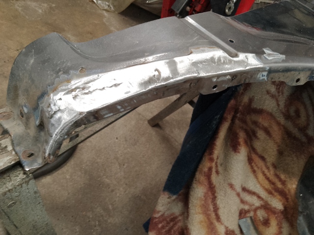

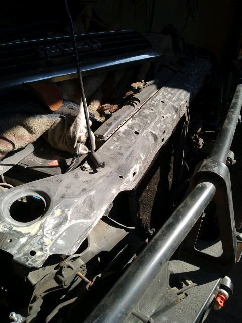

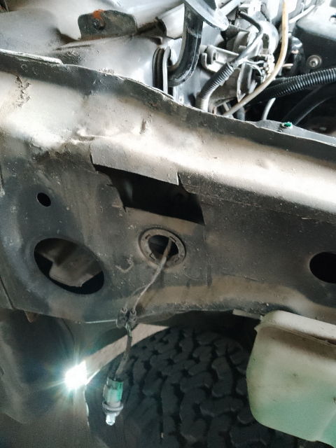

Jakby wiecej szczescia tym razem. Cos sie zaczelo dziac.
I niespodzianka po jakiejs dawnej kolizji, ktos wyciagal wgniecenie, wycial i zostawil dziure...
Re: Sensowny Blacharz
Postprzez Legend » 17 mar 2022, 22:09
łatasz błotniki przednie bo?
Postprzez Jake » 17 mar 2022, 23:38
Bo dziura byla na dole?
Postprzez Legend » 18 mar 2022, 10:20
o sens ekonomiczny pytam......
Postprzez Jake » 18 mar 2022, 13:41
Rozwin mysl, bo nie calkiem czaje intencje?

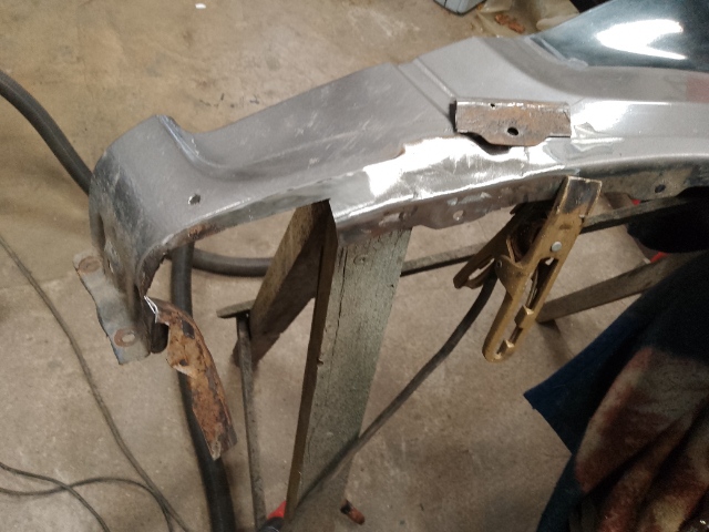

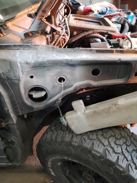

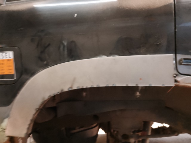

Postprzez Jake » 18 mar 2022, 21:47
Zalatany przod (tam gdzie ziala dziura po poprzednim wlascicielu):

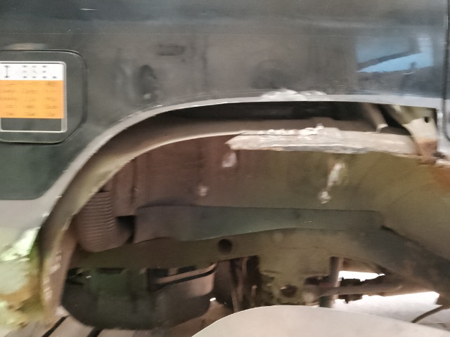

I wstepne przymiarki z tylem:
Zwlaszcza z tylnym kolem jest troche "pustki" do odbudowania:
Postprzez Legend » 19 mar 2022, 22:44
bo kupno zdrowego błotnika to 100pln, myślę, że jego łatanie to podobna kwota. Wówczas to jednak szybciej skoroduje niż stary i zabezpieczony oryginał

Postprzez Jake » 22 mar 2022, 13:40
Z moich doswiadczen wcale nie ma tak kolorowo zeby zdrowe blotniki za 100zl byly dostepne. Jest sporo zgnilkow, ktore od wierzchu sa ladne, a od spodu przy rancie korozja. Zwlaszcza z lewymi jest klopot. poza tym trzeba taki blotnik znalezc, kupic, zaplacic za wysylke, rozpakowac i liczyc sie nie okaze zgnilkiem. Potem o ile nie jest w takim samym kolorze trzeba go zmatowic, polakierowac.
Zalatanie tej dziurki w blotniku, to 15 minut dla blacharza, zaspawac, prysnac miejscowo lakierem, pod poszerzeniem i tak nie bedzie widac niedoskonalosci w malowaniu. Nie doplacam za to, zawiozlem do polowy porozbierane auto, tak ze wszystko bylo widac, byly ogledziny, wycena i dostalem cene za calosc roboty. Te przody sa ogarniane niejako przy okazji do grubszej roboty.

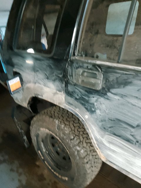

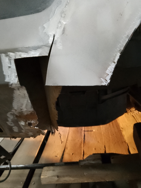

Postprzez Jake » 22 mar 2022, 15:45

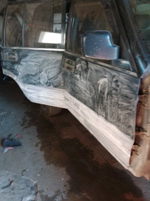

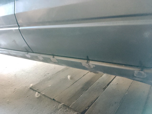

Tymczasem wiesci z placu boju. Szybko idzie!
Postprzez miras7 » 22 mar 2022, 18:28

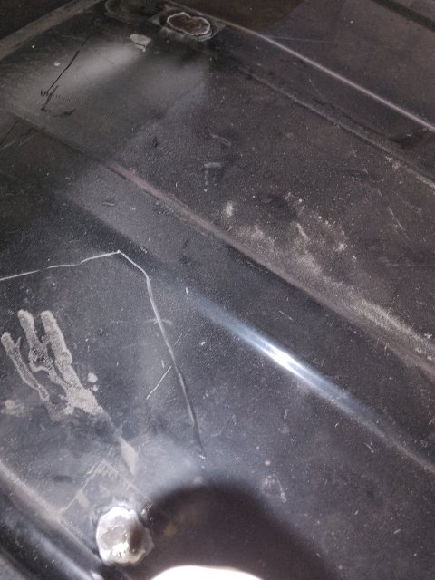

Na dachu też jakieś rdzawki miałeś? Ale takie po obiciu lakieru czy purchle? Fajnie , że te otwory w progach też zaspawa. Wygląda, że gość wie co robić. I robi to szybko :)2
Postprzez Jake » 22 mar 2022, 19:44
Niee. poprzedni wlasciciel mial fantazje i przykrecil do dachu relingi od jakiejs astry czy innej fabii. Na zasadzie wyrzniecia dziur w dachu na wylot. I zeby dziurawienia bylo malo to jeszcze do tego dokrecil antenke na srodku dachu. Lacznie 7 otworow do zalatania bylo. Ale bez rdzy, purchli itp. zdrowa blacha byla.
Otwory w progach sa slabe bo sie woda nalewa, a tych nakladek na progi co sa fabrycznie nie lubie. Nie bardzo wiem po co one istnieja, wiec stwierdzilem ze sie pozbede tych otworow. Za to bedzie troche nowych pod poszerzenia :D
No powiem szczerze, zdjecia sa marnej jakosci i rozmazane, ale wyglada to dosc zachecajaco! I tempo tez jest imponujace. Cieszy mnie to, nie lubie zakladow gdzie stoja sterty rozebranych rok wczesniej aut na wiecznie nigdy nie poskladanie.
W tym tempie za tydzien, poltora bedzie odbior. Jesli na zywo bedzie tak samo dobrze wygladalo to robie podmianke i od razu zostawiam Toyote na poprawki.
Postprzez Jake » 23 mar 2022, 15:06
Nie wylewa. Bo otwory sa grubo powyzej dna. Do "wylewania" to warto miec otwory od spodu. I taki jest plan :) I jeszcze od srodka woskiem beda progi potraktowane.
