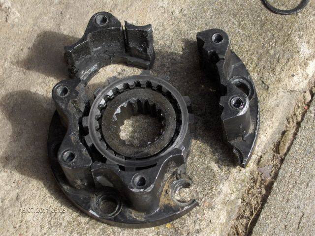

Te uszkodzenia zębów to jest efekt jazdy z czesciowo zapietym sprzegiełkiem i obcierania koronek o siebie. Nie wyglada to pieknie, ale nie jest az tak zniszczone by sprzegiełko nie działało. Na pewno wszystko bylo poprawnie poskładane? I bez tony smaru w srodku?
Najlepsze sprzegi to AISIN, uzywki jak najbardziej, szukaj po olx/allegro. AVM złe nie sa i duzo kolegów chwali, choc ja ich nie lubie ale to subiektywne uprzedzenie wiec mozesz puscic mimo uszu. Za to na tanie chinskie podróby Aisina marki YAC, YWM itp. nie warto nawet patrzec, to jest złom, bez jakiejkolwiek jakosci, kolega kupil do Froty pare lat temu, po drugiej jezdzie w terenie cały korpus sprzegiełka pękł mu na pół.
O, tak to wygladało:
