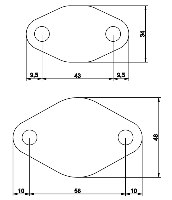

Gdyby ktos potrzebował kształtów i rozmiaru zaślepek EGR do 3.1
EGR Flat.png (50.04 KiB) Przeglądane 111156 razy
2 sztuki takich jak na górze na kolektor dolotowy
1 sztuka taka jak na dole na wydechowy.
Średnice otworów Φ~8.5mm
Re: Usunięcie / Zaślepienie EGR [3.1]
Postprzez miras7 » 17 lis 2020, 21:13
Dzięki za rysunki :)2 do tej pory kilka takich zrobiłem, ale ręcznie. Teraz, jak nie zapomnę, a będę coś dawał na laser to zamówię kilka sztuk jak by ktoś potrzebował. Ale to dopiero przy okazji.
Dałbyś radę podesłać mi to jako .dwg ?
Postprzez Jake » 17 lis 2020, 23:25
miras7 napisał(a):Dzięki za rysunki :)2 do tej pory kilka takich zrobiłem, ale ręcznie. Teraz, jak nie zapomnę, a będę coś dawał na laser to zamówię kilka sztuk jak by ktoś potrzebował. Ale to dopiero przy okazji.
Jasne. Poszło mailem. Potrzeba Ci jeszcze jakichś uszczelek, zaslepek i innych tworów? To sie narysuje. Chyba bede niedlugo dorabiał uszczelke kolektora dolotowego do 3.1 bo widze ze nigdzie nie mozna jej kupic a w moim silniku to bylo poskladane na silikon (jak ja czegos takiego nie lubie....).

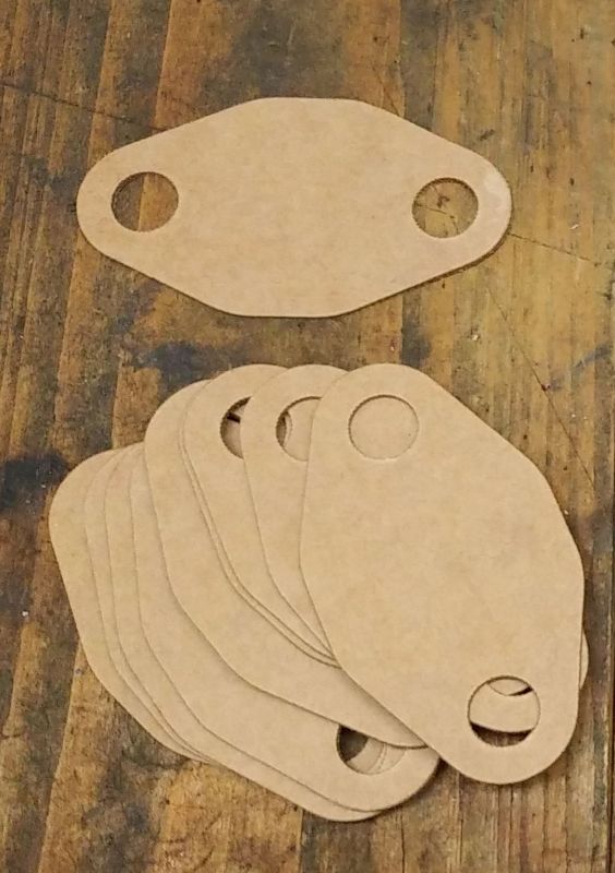

Takie tam uszczelki pod zaślepki EGR na kolektor dolotowy. (Tak wiem, ze mozna uzyc silikonu, ale ja wolałem uszczelki.)
Mam 10szt, potrzebuje 2szt. Komus?
Postprzez AlekS » 03 sty 2021, 15:46
Ja 2 szt chętnie przygarnę.

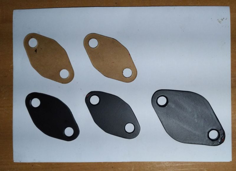

Postprzez Jake » 07 sty 2021, 21:54
Tak to wyglada. Przepraszam za zaciek. :oops:
