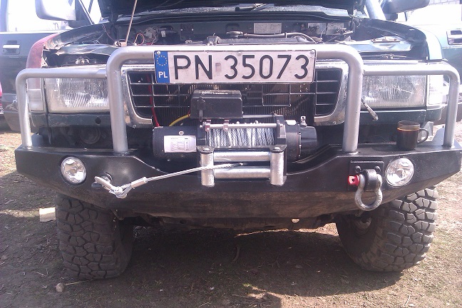

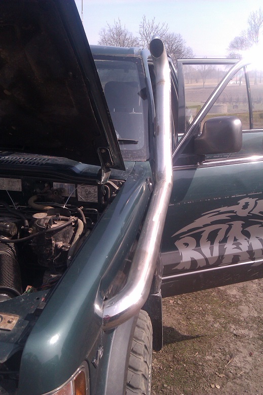

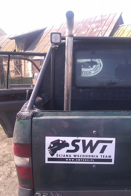

fajna podstawka pod kawę ;)
ale rurociąg to ustaw w inną stronę, na dach albo do tyłu. W dużej kałuży tam potrafi być woda....
Re: nie chce odpalic
Postprzez szutam » 18 kwi 2013, 23:36
jak mi braknie powietrza jemu też ale jaki fajny dźwięk się wydobywa z niego ma pałera

Postprzez peterek66 » 19 kwi 2013, 06:27
Ta... 8-)
Ale wydech powinien mieć klapkę, taką jak przy traktorach, bo.... fajnie wygląda :D

Postprzez szutam » 19 kwi 2013, 09:35
teraz też fajnie wygląda wydech przelotowy kat wywalony i wstawiony łuskowy tłumik ostatni tłumik Opel vectra idealnie pasi na rurę

Postprzez szutam » 19 kwi 2013, 22:20
a co do wydech jeszcze mogę przerobić ładną klapkę z nierdzewki wstawić i rasowo wygląda

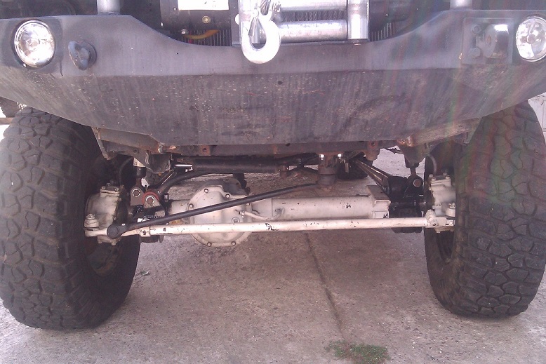

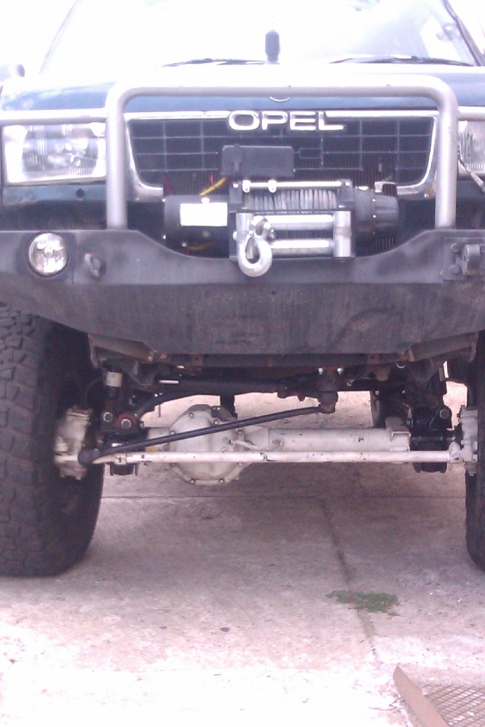

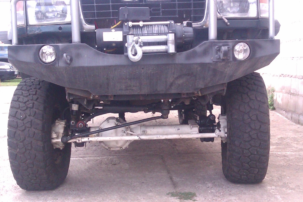

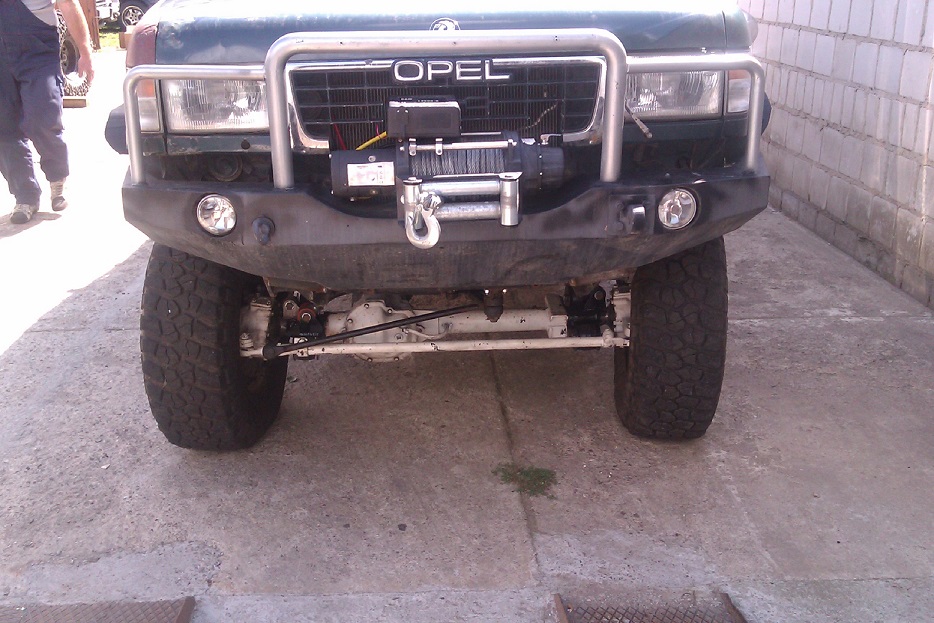

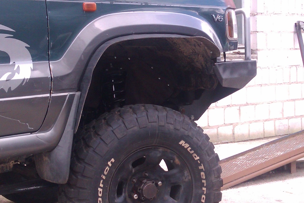

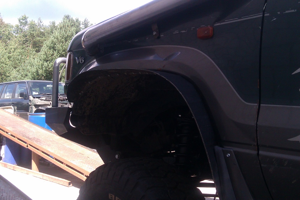

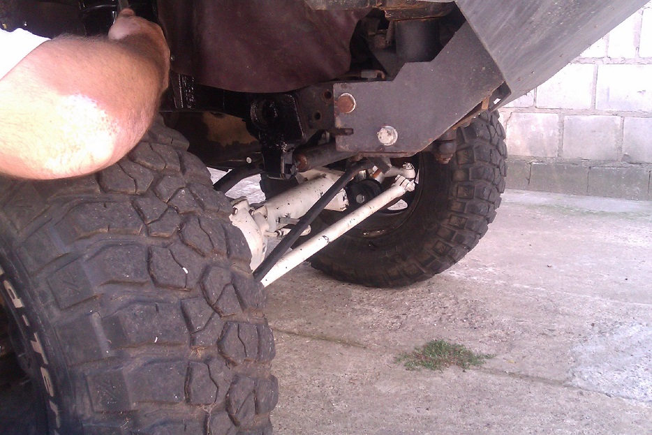

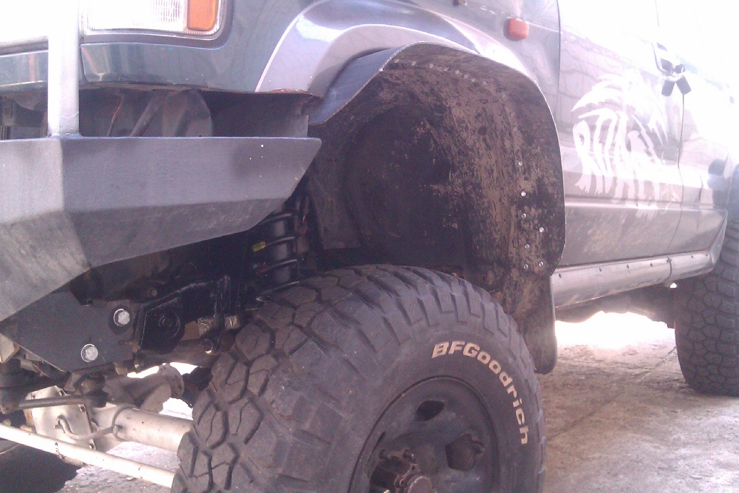

kilka fotek z przeróbki auta obiecane fotki most przedni nissan patrol k 260 amorki Toyota Hilux wahacze Land Rower
Postprzez szutam » 12 sie 2013, 13:27
jeszcze parę fotek
szutam
Posty: 221
Postprzez szutam » 12 sie 2013, 13:29
fotki
szutam
Posty: 221
Postprzez szutam » 12 sie 2013, 13:33
jakby kogoś oponki z felgami interesowały sa na sprzedaż felgi nissan patrol et 10 opony BFG KM 2 285/75/16 33/10,5/16 polecam
teraz większe koła by sie przydały
szutam
Posty: 221
Postprzez szutam » 12 sie 2013, 22:08
w środę jadę do Poznania dorobić nowe sprężyny na przód troszkę miekciejsze bo teraz tylko usiadł 4 cm
a potrzeba zęby był dobry skok na amorze i dobra praca zawieszenia musi usiąść ok 10 cm
teraz ja mam maskę na wysokości twarzy prawie i teraz kółka min 35 cali te są teraz za małe
'felgi et -40 minimum
szutam
Posty: 221
Postprzez peterek66 » 13 sie 2013, 07:58
Ta... 8-)
Szutam SZACUN!!! Porządziłeś :)2 Teraz, tak jak napisałeś jak najszybciej koła z ET -40 albo nawet -50 bo "szczuplutki" się zrobił :D
Postprzez szutam » 13 sie 2013, 14:41
nie ma problemu koszt jaki mnie wyniósł
- mosty Nissan Patrol K 260 1000 zł komplet
- wahacze wzdłużne Land Rower 200 zł komplet rok produkcji 2004
- amortyzatory ze sprężynami Toyota Hilux 2004 rok cały komplet tył dłuższe o 10 cm idealnie pasują w gniazda ja dałem 400 zł za komplet tył przód
- mocowanie sprężyn Hilyx 150 zł
- pan hard dorabiany do auta 150 ZŁ
Teraz muszę dorobić sprężyny te są za twarde koszt dorobienia 300 zł od reki w firmie Polspring Poznań
robota jaką zapłaciłem fachowcowi to 500 zł
koszt 2600 zł
