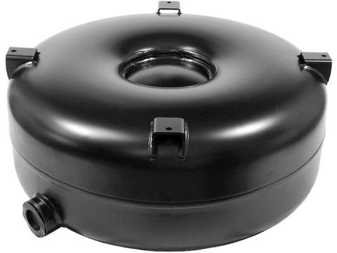

Re: Butla LPG pod budą
Postprzez Jake » 17 cze 2020, 01:37
Za 250zł dostaje 5 lat ważnosci, ktore pozniej moge przedłuzyc o kolejne 10 lat.
Fabrycznie nowa butla to 725zł + wielozawór 160zł (moj stary jest rozwalony wiec nie przełoże go do nowej butli). Wiec mam 250zł vs 885zł, IMHO gra warta swieczki. Holenderska płyta to tez ogromna zaleta w postaci umiejscowienia calej armatury wysoko, przy górnej krawedzia butli, prawie pod sama podłoga - jest tam bardzo dobrze chroniona. W dodatku do tego sa aluminiowe zakrecane obudowy - to juz calkiem kuloodpornie.
Holand Tank (5).jpg (43.64 KiB) Przeglądane 18634 razy
W systemie polskim wielozawór jest w najnizszym punkcie butli = sterczy pod podwoziem, wszystko o niego zaczepia i to kwestia czasu az sie uszkodzi na jakims kamieniu. :?
LPG oczywiscie mam wbite w dowod, butla jest sprzedawana z papierami, wiec mysle ze nie bedzie zadnego problemu z legalnym przeglądem. Tylko troche sie zastanawiam, czy jest rozsadnym ładowac sie w holenderski system, do którego na rynku nie ma nic dostepnego. Niech sie zesra za rok elektrozaworek albo pływak i jestem w dupie...
Napisałem do kilku firm handlujacych gratami do LPG pytanie, odpowiedzi sa malo zachecajace:
Jacuś napisał(a):Niestety nie posiadamy.
AG Siedlik napisał(a):Brak, nie zajmujemy się systemem Holenderskim.
nagaz24.pl napisał(a):Niestety nie posiadamy w swojej ofercie wielozaworów do zbiorników LPG z płytą (holenderskie 4-otworowe).
Zbiorniki te są produkowane tylko na eksport w związku z tym nie mamy możliwości również sprowadzenia wielozaworu.
Jest to o tyle kuriozalne i debilne, ze polska jest czołowym producentem butli LPG i to również tych z systemem holenderskim, eksportujemy je do Holandii, Niemiec, a nawet do USA. Taki butle z 4 otworami robi na pewno i polski STAKO i polski GZWM, a mimo to nie ma gratów do tego na rodzimym rynku...
W miedzyczasie rozkodowałem sobie tabliczke z tej butli co mam. Ona jest z 2006r, wiec ma juz 14 lat za soba, nawet jesli by usunac rdze i pomalowac to w najlepszym razie dostanie papier na niecałe 6 lat, wiec nie bardzo opłaca sie cudowac z odrdzewianiem i malowaniem. Co ciekawe, skoro była wazna tylko do 2016r to znaczy ze poprzedni właściciel od czterech lat jeździł na niewaznej butli. Koles musiał srogo odwalac kombinacje i machloje z przegladem. Dziwi mnie, ze jakikolwiek diagnosta bral na siebie takie ryzyko.
EDIT: Doszła kolejna przeszkoda. Koles napisał, ze nie wysle tego kurierem bo to produkt niebezpieczny, "nie da sie" i dupa. Jechac specjalnie do Białegostoku to cała oszczednosc straci swoj sens. Do dupy.
