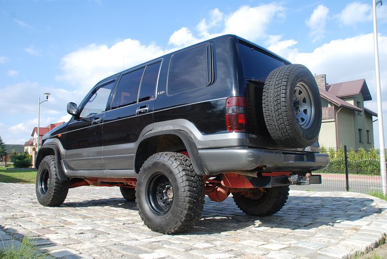

3,5 cala z oponą 33x12r16 wygląda tak

On jest na mostach starych/węższych czy na nowszych/szerszych, bo mam wrażenie, że wymieniałeś?
Re: Zawieszenie Ironman
Postprzez pocieszny » 15 gru 2016, 12:22
wymieniałem na węższe, bo rama wjechała z całym nowym dołem :)21 ale że stare jednak się lepiej sprawuje to wróciło do łask po roku :)2
Postprzez korf » 15 gru 2016, 16:42
Czyli teraz masz te nowsze "dedykowane" do nowej ramy. Na zdjęciu jest na jakich mostach, bo się pogubiłem?

korf napisał(a):Czyli teraz masz te nowsze "dedykowane" do nowej ramy. Na zdjęciu jest na jakich mostach, bo się pogubiłem?
Mam stare mosty :) te oryginalne z tego auta, i te są na focie (wąskie )
Szersze leżą gdzieś, chyba u Lolka :)

OK. Czyli na wąskich mostach z felga 16x7 ET(+)13 wystają ok. centymetra i o to mi chodziło.
Mam założone poszerzenia i felgi 15x8,5 ET(-)37,5 chciałem zdemontować poszerzenia i założyć te felgi DOTZ Dakar, ale niebiescy mogą jęczeć.
Liczyłem, że masz szersze mosty wtedy ET by mi pasowało.

ja mam +12 (oryginalne z tujoty) i przy szerokości opony 12 cali wystają o centymetr, może 1,5
