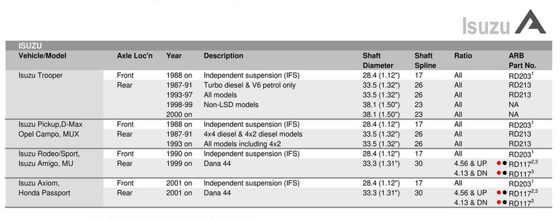

Teraz tak czytam sobie ten temat po czterech miesiącach i w sumie, oprócz tego że zdryfowaliśmy na tematy habilitacji z frezów przednich półosi i przegubów, zamienianiu krótkich na długie i vice versa, to nie padła nigdzie wprost odpowiedz na frapujace mnie pytanie.
Kupricz pisał, ze grucha z dziadka pasuje, jednak pocieszny i PiotrR slusznie zauwazyli ze taki swap udaremnia niepasujace półosie, a absolutnie nie chce przekładać całej pochwy mostu.
Ale co z najprostrzą przeróbka = sam wałek atakujący i koło talerzowe?
Kanciak miał dostępne 4.88
Frota B miała dostępne 4.77
wiec to sa teoretyczni dawcy do rozważenia. Zastanawiam sie tylko czy jest to mozliwe do przełożenia (ilosc srub mocujacych talerz, wymiar zewnetrzny, profil zebow ec.).
Posiłkujac sie katalogiem ARB, wywnioskowałem, ze Frota i Trooper prawdopodobnie maja takie same bebechy przedniego mostu, gorzej pewnie z tyłem. Ktoś próbował w te strone kminic? Cholernie ciezko jest gdzies znalezc konkretne dane, zwlaszcza ze nasze mosty nie maja zadnej konkretnej nazwy, wiem ze sa pordukowane przez Hitachi, a tył choc podobny to jednak nie jest to Dana 44.
EDIT:
Chyba sam sobie odpowiedziałem po doczytaniu na planetisuzu:
92-97 ma przedni 10bolt i tylny 12bolt
<92 to bedzie przód 8 i tył 10, prawda?
Co gorsza 98+ ma zdaje sie jeszcze inny tylny dyfer niz 92-97?
