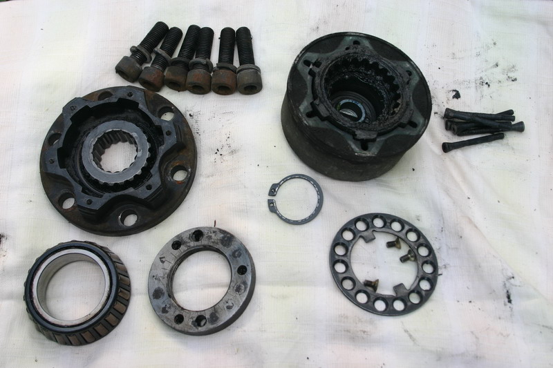

Postprzez Silvestr » 30 sty 2011, 21:56
Ostatnio na wokandzie: viewtopic.php?f=40&t=1201
Ale rozejrzyj się za firmami AVM lub Superwinch - te są sprawdzone.
Ilości nacięć to będziesz miał 17 (chodzi o nacięcia na przegubie), zdjęcia poniżej...

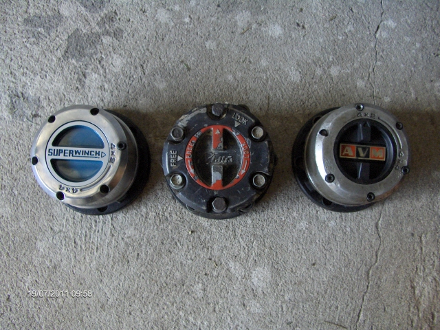

Postprzez Regan » 19 lip 2011, 22:03
Moje skończyły tak,
ale dzięki podpowiedzi Sergiusza już mam te
i to co ciekawe za cenę tych co miałem. I jeszcze mała zagadka: czym się różni SUPERWINCH od AVM? Ja wiem.
Regan
Posty: 32
Dołączył(a): 16 maja 2010, 09:13
Re: sprzęgiełka
Postprzez Silvestr » 19 lip 2011, 22:14
Regan napisał(a):czym się różni SUPERWINCH od AVM? Ja wiem.
Nazwą :)21
