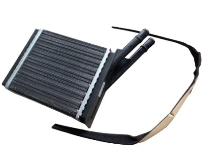

W moim 3.1 ogrzewanie jest bardzo słabe. Niemal nie istnieje. Siła nadmuchu jest raczej umowna. O zgrozo zauważyłem, że płyn chłodniczy a właściwie nie wiadomo co ma rdzawą barwę a na korku od chłodnicy jest rdzawy szlam. Auto nie kopci, ma moc i pracuje równo. Płyn w zbiorniku wyrównawczym w normie.
Na pewno trzeba to odszlamić jakoś.
Mam zatem kilka pytań.
1. Jak spuścić płyn z chłodnicy
2. Gdzie w 3.1 96 r ( przedlift ) znajduje się filtr kabinowy.
3. Jak wyjąć nagrzewnicę do płukania
4. Jak stwierdzić czy to nie głowica jest przyczyną braku chłodzenia.
HELP !

Re: Słabe Ogrzewanie [3.1]
Postprzez Quentil » 13 sty 2022, 21:00
1. Chłodnica powinna mieć kranik w dolnym rogu lub zdejmujesz dolny wąż po prostu.
2. Za schowkiem pasażera, ale nie każdy przedlift miał ten filtr. Dwie śruby od dołu, następnie wyciągasz cały schowek i będzie wszystko wiadomo.
4. Test na CO2 najlepiej, zaś tak na pierwszy rzut oka to pewnie by się układ zapowietrzał.
3. Chyba dość mocno trzeba rozbierać deskę rozdzielczą, kiedyś na forum ktoś miał taki problem i raczej nie był zadowolony z dostępu.
Rdzawy kolor płynu może być porostu mieszaniną płynów o różnych kolorach, ale ten szlam raczej wyklucza taką opcję. Pewnie ktoś dawno temu nalał wody, aż inhibitory korozji z płynu się zużyły i coś przyrdzewiało lub zakamieniło się.
Postprzez miras7 » 13 sty 2022, 22:21
Możesz spróbować zastosować płukanie układu chłodzenia, są do tego specjalne płyny. Czasem pomaga trochę. W starej desce nie ma filtra kabinowego, w nowszej jest tak jak Quentil pisze. Do wyjęcia nagrzewnicy trzeba wymontować deskę rozdzielczą, nawiewy, wspornik deski... nagrzewnica to ostatnia rzecz jaka wychodzi spod deski. Poniżej zdjęcia zaraz po tym jak wyjąłem moduł nagrzewnicy. Nowa deska ale robota podobna:
Postprzez sensson » 13 sty 2022, 22:47
Ja pierdykam. Sam tego nie zrobię. Zrobię płukankę i zobaczymy co z tego wyjdzie. Jak będzie lipa to oddam furę do mechanika. Niech się z nią męczy.
Tak przy okazji. Ta nagrzewnica to ten element ?
sensson
Posty: 72
Lokalizacja: Białystok
Postprzez miras7 » 14 sty 2022, 09:38
Tak, to to
To nie jest skomplikowane, tylko dość czasochłonne zajęcie. Jeśli nie ma zmotanej instalacji elektrycznej to deskę wyjmiesz całą dość łatwo, bo wiązka deski zostaje przy niej, a wypinasz kostki przy słupkach A. Jak ktoś ciągnął kable na przełaj to jest tak jak na zdjęciu. Mechanik może sporo zawołać za tę robotę właśnie ze względu na czasochłonność.
Postprzez sensson » 15 sty 2022, 22:09
Hello. Ogrzewanie już ogarnąłem wypłukałem chłodnice oraz nagrzewnicę kilka razy. To co z z nich wypłynęło wprawiło mnie szok. Tak czy inaczej wypłukałem cały układ bardzo dokładnie zalałem płynem chłodniczym i pojawiło się ogrzewanie. Prawda jest taka że na wolnych obrotach ledwie bździ ciepłym ale podczas jazdy grzeje jak piec.
