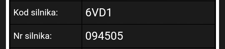

Postprzez Jackass » 22 gru 2018, 19:59
Niestety oznaczenia u mnie nie udało mi się znaleźć, we frocie od strony pasażera jest bardzo mało miejsca, a i silnik za czysty nie jest, więc nie dostrzegłem nic.
Fakt, że Y32NE brzmi dużo bardziej oplowo, ale właśnie do tej pory w każdym źródle trafiałem na to że we Frocie siedzi 6VD1. Pomijając katalogi części, w których wiadomo że zdarzają się błędy, to każdy dekoder VINu pokazuje u mnie 6VD1. Do tego ogólnie w komorze silnika poza tabliczką znamionową nie znalazłem żadnego oznaczenia Opla. Wszystkie oznaczenia są Isuzu ;)
Kilka zdjęć z neta:
Jeśli faktycznie jest tak, że w Montku jest SOHC, a we Frocie DOHC, to czy japończycy nie zrobili po prostu silnika 6VD1 SOHC i 6VD1 DOHC? Wiem, bez sensu by było oznaczać tak samo dwa "różne" silniki, ale może?
EDIT: Wikipedia podaje, że oba te silniki to 6VD1, z tym że ten z Froty i pokrewnych jej modeli oznaczają jako 6VD1W - źródło.

Re: Wisco na wentylator elektryczny
Postprzez mcgiver » 22 gru 2018, 20:19
no i to własnie już nie jest 6vd1
tak na szybko inne są:
sam blok ma inny odlew właśnie przez inne umieszczenie termostatu ;w montko żeby wymienić termostat wystarczy odkręcić dwie srubki M8 (strata około 300ml płynu) ,a we frocie trzeba rozebrać całą górę nad głowicami
wał korbowy (inny impulsator na wale)
inne tłoki (ze względu na zastosowanie innych pierścieni) i korby chyba też są inne
inne głowice (dohc zamiast sohc)
inny osprzet silnika
inny kolektor dolotowy
inna elektronika silnika ; czujniki , wiązka , komputer.
mapsensor zamiast przepływki
pasek rozrządu 223z zamiast 191z
inne rolki paska
inny rodzaj zapłonu fajkocewki zamiast standardowych kabli
wiele ,wiele zmian i wreszcie 205KM zamiast 177KM
były jeszcze jakieś wersje 190KM ale słabo znam ten wątek
te silniki w zasadzie mają tylko jeden wspólny mianownik V6 i nic po zatym
zamienna jest chyba tylko pompa oleju i magistrala olejowa.
mój V6 mam rozpracowany mechanicznie od podstaw łącznie z modernizacją tłoków pod inny rodzaj pierścieni olejowych , na temat frotowskiego v6 wiem tylko tyle co w necie mozna znależć.
Postprzez pocieszny » 23 gru 2018, 00:02
chyba odwrotnie, przepływomierz zamiast mapsensora,
195km miały DOHC właśnie 6VD1W, a 6VD1/Y32NE to oznaczenie oplowskiej V6 w fronterze, silnik z tej samej lini (taki sam rozstaw cylindrów, te same skoki/pojemność, kąt rozwarcia itp)
a silników 6DV1 było kilka rodzajów z różnym rozrządem (na łańcuchu) i z innymi przydaśkami :)2
