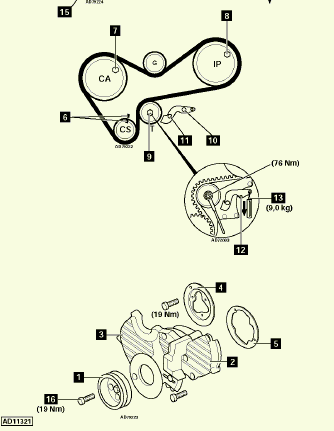

Troszkę poszukałem i znalazłem że potrzebne będą dwie śruby M8.
Kilka pytań które mi się nasunęły od razu:
1. w Autodacie jest informacja że trzeba zdemontować świece żarowe - prawda to?
2. Demontaż - zrzucamy paski, wisko, rolkę wału, osłony rozrządu
2a. dalej jest informacja że należy obrcić wał korbowy zgodnie z kierunkiem ruchu wskazówek zegara, tak by zgrały sie znaczniki
2b. śrubami blokujemy koła 7 i 8 (rys), luzujemy śrubę rolki napinającej (9) i odsuwamy ją żeby rozluźnić pasek
2c. zdejmujemy pasek
3. Montaż - zakładamy nowy pasek, zaczynając od koła wału korbowego (ten na dole - rys), dociskamy napinacz i dokręcamy śrubę
3a. teraz dziwna rzecz - usuwamy sworzeń (czy jak mu tam) oznaczony jak 10 na rys, luzujemy śrubę 11, przyciskamy cała dźwignię (12-rys) do napinacza, przykładamy do niej siłę 9kg i dokręcamy śrubę napinacza... jakieś to skomplikowane
3b. kolejna dziwna rzecz - obracamy wał o 45st w strone przeciwną do ruchów wskazówek zegara i _powtarzamy_procedurę napinania_?!?!
3c. wkładamy element 10 i dokręcamy 10 i 11
4. składamy wsio
Deczko to skompliowane... faktycznie tak cała procedura wygląda?

Wymiana jest prosta. Zresztą opis masz dokładny. Świece trzeba wykręcać ale chyba tylko z nudów :D. Użycie dźwigni do naciągania nie jest skomplikowane. Jak rozkręcisz wszystko to szybko zajarzysz o co chodzi. Ja do blokowania kół używam wierteł.
Szczerze mówić to ten rozrząd jest chyba jednym z najprostszych.
Zajrzyj tutaj viewtopic.php?f=2&t=815#p5259 to te same silniki
Powodzenia przy wymianie.

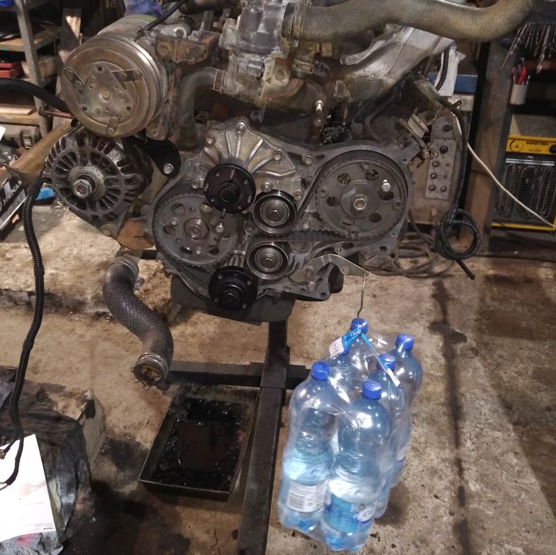

A jaki masz patent na obciazanie dzwigni siłą 9kg? Trzeba sie wyposazyc w silomierz sprezynowy?
Re: Rozrząd [3.1]
Postprzez miras7 » 12 lut 2021, 10:30
Jake napisał(a):....
Najlepiej. Nie jest to drogie, a się przydaje. W Samuraiu często korzystałem - spinanie łożysk zwrotnicy, piasty koła ...

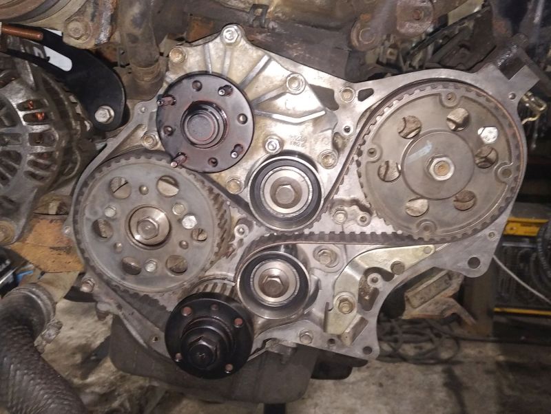

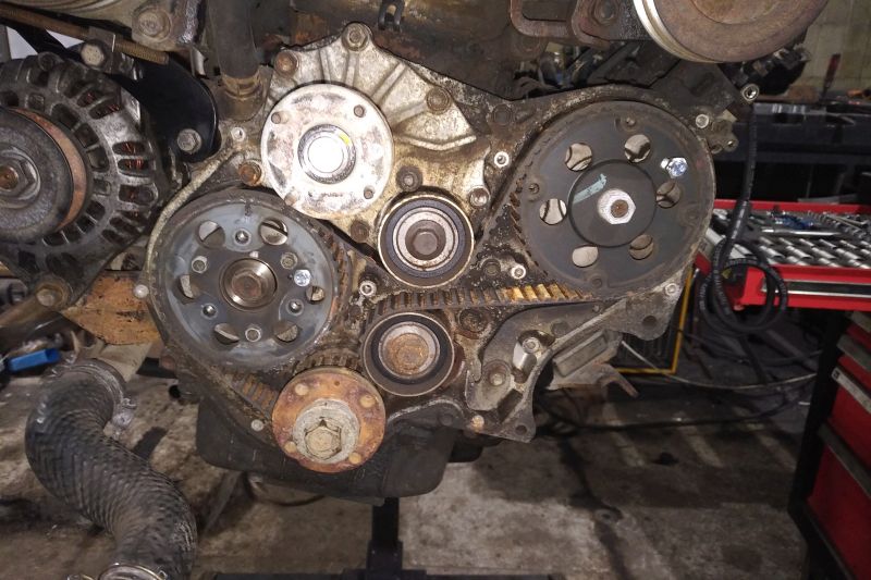

Postprzez Jake » 06 mar 2021, 04:42
Dziś w końcu nadszedł korzystny układ planet i zabrałem sie za rozrząd.
Po rozebraniu oczom mym ukazała sie gnojówka z szambem. Tja. Akurat wierze, ze ten rozrząd był wymieniany 30k temu. No chyba nie. Rolki pokryte korozja, pasek brudny i brzydki, juz nie mowiac o ogolnym syfie pod pokrywami. Dobrze ze dokupiłem rolki.
No ale trzeba było to wyczyscic:
I poskładać
Przy okazji prysnąłem kółka od pompy i wału sprayem. Zastanawialem sie czy powinno sie zostawić golych, ale wnoszac po jeszcze widocznych resztkach farby, fabrycznie były malowane, wiec chyba nie powinno to jakos bardzo zaszkodzić, a moze troche przyhamuje korozje.

A tu sposób, na obciążenie dźwigni napinacza masą 9kg :)21
