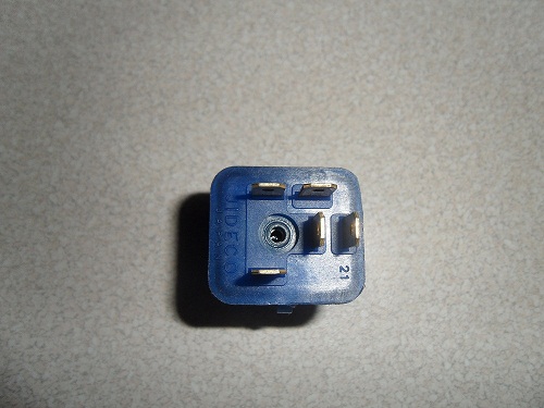

Mam takie pytanie-moze ktos bedzie mógł mi pomóc:) Jestem właścicelka Montereya z 1995 roku , 3.1 motor.
Mam ostatnio problem z przekaźnikiem napiecia. Wyjełam ten przekaznik i jest przepalony. Problem polega na tym,ze nigdzie nie idzie takiego przekaznika dostac. Jest to produkcja Japonska- przekaźnik JIDECO-kolor niebieski....
W czym był problem????
Zaczeło sie od tego,ze rano chciałam odpalic auto-nie dało sie-aku dentka. Tu zaznacze,ze mam dwa nowe aku z Boscha. maja ok. 2 tygodnie. Pierwsze co przyszło mi na mysl to alternator, po wyciagnieciu alternatora okazalo sie ze diody sa do wymiany.... po wymianie diod ponownie alternator został zamontowany . Podczas jazdy próbnej gdzie na poczatku było ładowanie, za chwile sie znowu stracilo zaswieciły sie wszystkie kontrolki na desce, prócz kontroli ABSU i nie chciały zgasnac, mało tego stracila mi sie klimatyzacja-przestała działac.Znowu wyjełam stary alternator i w koncu kupiłam alternator po regeneracji Hitachi taki sam jaki mialam wsadzony- co nie było łatwym wyczynem, bo ciezko taki alterantor dostac:)
Po kolejnym montazu alternatora okazało sie ze ładowanie jest,ale kontrolki sweica nadal i klimy nie ma.
Dzisiaj zaczełam wyciagac wszelkie mozliwe bezpieczniki jak i przekazniki i jak natrafiłam na przekaznik napiecia-tak podejrzewam -taki niebieski, kontrolki zgasły, ale klimy dalej nie ma.
Niestety nie wiem czy to na pewno ten cholerny przekaznik, czy jeszcze cos innego, moze jakis streownik???
Czy ktos z włascicieli montereya moze mi poradzic co dalej robic/??juz nie mam pomysłu? albo gdzie taki przekaznik moge dostac???? Jest to przekaźnik JIDECO, o numerze 60919M, RELAY 1T

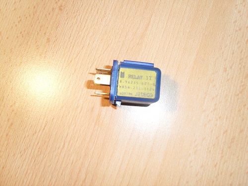

to jest ten przekaźnik
To jest ten przekaźnik:)

Postprzez 8P8C » 25 maja 2011, 23:01

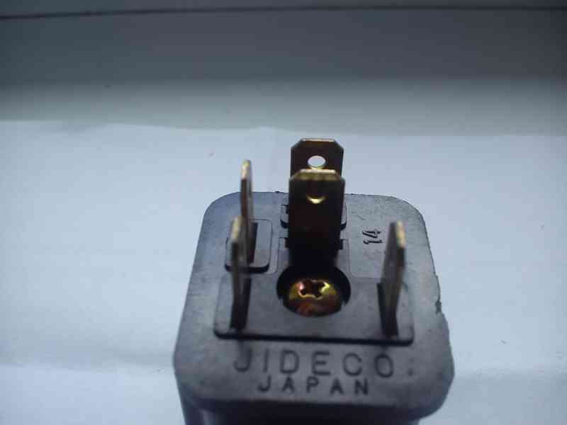

Daj fotke od strony nozek przekaznika... moze bedzie jakas rozpiska wyprowadzen.. i cos sie dobierze..:)

Re: PRZEKAŹNIK NAPIECIA
Postprzez hassan » 26 maja 2011, 09:30
czy to jest ten przekaźnik z puszki pod maską (nie zwracaj uwagi na zaznaczony kwadrat - odnosi się do innego wątku)?
jak jest opisany na puszcze? od czego jest?
Postprzez tatalka84 » 26 maja 2011, 14:17
Tak to jest ten przekażnik spod maski z puszki. ten sam co masz go na zdjeciu. Z tego co sie orientuje jest to przekaznik napiecia.... niestety nie ma zadnego opisu ani schematu ktory by cokolwiek mogl podpowiedziec:(:(

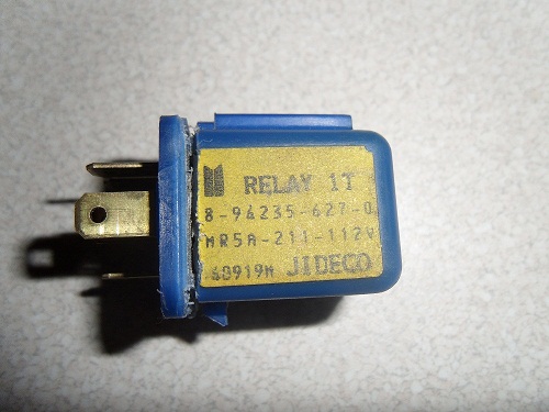

Postprzez tatalka84 » 26 maja 2011, 19:23
wklejam jeszcze kilka fotek tego przekaźnika
Postprzez hassan » 27 maja 2011, 00:09
sprawdziłem, to przekaźnik od ładowania.

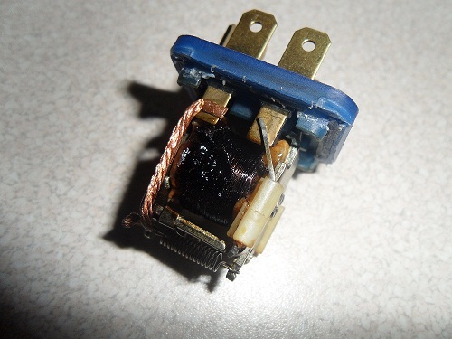

tak na szybko to przeczyść styki, zobacz czy nie jest coś przepalone, może trzeba poprawić zimne luty...
Postprzez 8P8C » 27 maja 2011, 13:46
Za bardzo to nie ma co czyscic.... na drugiej fotce widac ze ma zjarane uzwojenie...:(
Postprzez tatalka84 » 27 maja 2011, 16:19
To prawda w środku jest zjarany na maxa i nie ma co czyścic:) Otworzyłam go własnie z nadzieja ze uda sie go "poratowac",ale nie ma szans:)

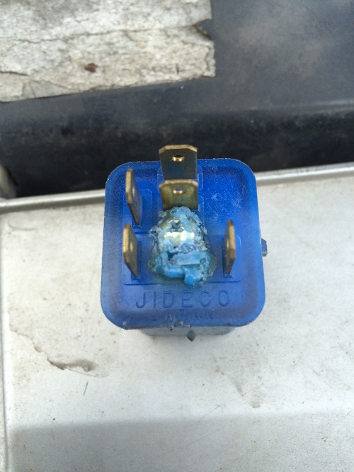

Odgrzewam bo sam szukam, u mnie wygląda tak jak w załączniku.
Nowy jest dostępny na ebayu w cenie 91zł...

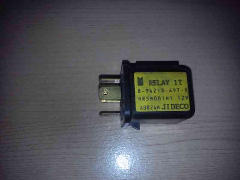

Sprawdze czy mam i dam znać ok.
Mam tylko to.
Piny takie same
taki ale on jest czarny?

Podpasuje Ci ten czarny? jak coś to daj adres na pw i wyśle.
