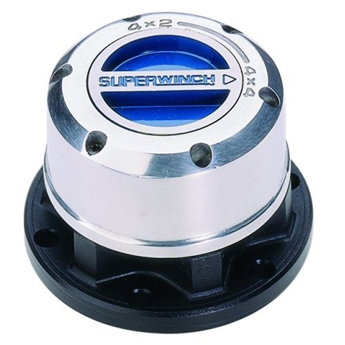

Postprzez Silvestr » 21 maja 2009, 10:03
Mam identyczne Superwinch'e u siebie. Trzeba tylko pamiętać aby co jakiś czas przesmarować je smarem... Ważna uwaga - jeśli dłużej nie są rozkręcane to lubią się mocno zapiec te małe śrubki (w tych 6-ciu otworkach widocznych na zdjęciu).

Postprzez BUNNY_PL » 21 maja 2009, 17:56
Panowie jak to jest z tymi segerami. W pdf jak wymienić manuale we frocie pisze, że to 24. W instrukcji sprzęgiełek superwinch pisze, że 26 :) juz sam nie wiem.

Silvestr napisał(a):Mam identyczne Superwinch'e u siebie. Trzeba tylko pamiętać aby co jakiś czas przesmarować je smarem... Ważna uwaga - jeśli dłużej nie są rozkręcane to lubią się mocno zapiec te małe śrubki (w tych 6-ciu otworkach widocznych na zdjęciu).
W instrukcji napisali, ze stosowanie smaru powoduje utrate gwarancji...
Ciekawa sprawa :) Na pewno gwarancja będzie Ci potrzebna :)21
A jeśli chodzi o samo smarowanie to po kilku wodowaniach i błoceniach sam zobaczysz. Ale faktem jest, że trzeba delikatnie smarnąć bo da się za dużo i nie będzie działać jak powinno.
