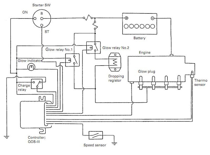

Postprzez Jake » 24 paź 2018, 14:41
Rozkminiam instlacje swiec zarowych w Trooperze i juz wiem, ze modul sterujacy w przejsciowce jest razem ze sterownikiem od EGR w konsoli srodkowej, przekaznik wykonawczy jest pod maska po prawej stronie (pasazera). Ale natrafilem jeszcze na takie cos:
Dwa wyprowadzenia, umieszczone pod zderzakiem, wyglada jak jakis rodzaj opornika czy czego? W jakim to istnieje celu?

Według manuala jest to właśnie jakiś rezystor. Ale nie wiem, nie pomogę, po co?. W każdym razie Kangur w swoim Troopie zamontował jakiś moduł z chyba Peugeota. Wszystko w jednym pudełku. Czujnik temp. tylko powietrza, ale działa. Nie korzystał z niczego ze starej instalacji.

Wg. mnie chodzi o Dropping registor ze schematu - translator dziwie to tłumaczy.
A ten cały główny Contoler jest w gdzies za radiem??
Jakie zadanie ma speed sensor??
W którym miejscu silnika jest czujnik temperatury?

Dzieki Panowie za rady, a zwlaszcza za schemat! Czyli dobrze myslalem, ze to bedzie rezystor, pozostaje tylko zgłebić dokładniej jego funkcje.
ja na pewno chce przerobić układ na calkowicie reczne grzanie, sterowane z przycisku na desce. We frocie z 4JG2 juz tak zrobiłem i działało fajnie.
Mi w fabrycznym grzaniu przeszkadza tylko jedno - jeśli to prawda, co mi elektryk od alternatorów powiedział - po uruchomieniu podobno jeszcze nawet kilka minut świece trochę grzeją. To było w odpowiedzi na moje pytanie " dlaczego przez kilka minut po odpaleniu ładowanie jest niższe, potem nagle skacze do nominalnego?" Prawda czy fałsz?
To prawda, u mnie jest dokładnie tak samo, wyraznie widac po wolotmierzu moment wyłączenia grzania. Tez mi to przeszkadza, bo de facto nie jest do niczego potrzebne, silnik potrzebuje w zaleznosci od temperatur powietrza 5-20sekund grzania tuz przed przekreceniem startera i pali od tyku, potem po lekkim podbiciu obrotów recznym gazem pracuje równiutko.
Dokladnie tak, konkretnie pod radiem, obok komputera Poduszek, jak jest ten plastik osłaniajacy lewarki, po jego demontazu widac sterownik. Jest na nim napis EGR, bo EGRami tez steruje. Mam gdzies jego zdjecie na komputerze, bede w przyszlym tygodnmiu w domu to wrzuce. Generalnie to wyglada jak czarne pudełeczko wielkosci paczki papierosów. Docelowo bede go calkiem wyrzucać, bo EGR dawno juz nie mam.
Dobre pytanie. Na schemacie wyglada jak czujnik zwierny. Ciekawe... Nie mam pojecia gdzie jest zamontowany i jaka pełni role...
Na obudowie termostatu. Tam sa 4 czujniki, do zegara na desce, do ukladu dogrzewania, do sterownika EGR/świec i czwaty nie wiem do czego.
Zastanawia mnie tez, ze na schemacie sa 2 przekazniki swiec, kiedy w rzeczywistosci w aucie widziałem tylko jeden...

Te dwa przekaźniki to nie będzie jeden który jest w puszce bezpieczników
w komorze silnika od pasażera a drugi jeden z trzech zamontowany zaraz koło
puszki z bezpiecznikami? Są tam trzy obok siebie.
Ten cały rezystor nie służy do obniżenia napięcia ? Na Allegro są można to kupić

Głowny przekaznik wykonawczy jest jednym z tych trzech duzych z boku komory silnika, tak jak mowisz, ale o widzisz, ze jest drugi wewnatrz skrzynki bezpiecznikowej to nie zwrocilem uwagi :roll: Rezystor zdecydowanie sluzy do obnizenia napiecia, ale podstawowe pytanie brzmi po co. W roznych autach swiecie bywaja łaczone rownolegle lub szeregowo. W Trooperze jak widac ze schematu sa laczone rownolegle.
Napiecie znamionowe świecy to 11V jak widac tutaj:
https://www.ngkntk.com/pl/wyszukiwarka- ... 711J/6605/
Na schemacie widac, ze sa dwa tryby grzania. Albo idzie na nizszym napieciu przez rezystor albo na pełnym bezpośrednio. I ten drugi przekaznik który przegapiłem rozkminiajac instalacje, realizuje wlasnie funkcje przełaczania miedzy polaczeniem z wpietym szeregowo rezystorem, a polaczeniem bezposrednim z jego pominieciem.

To szeregowe połączeń świec coś mi nie pasuje. Plus do minusa, minus do plusa ...
świecą wykręcona w obudowę silnika czyli zawsze minus,wydaje się ze świece zawsze
rownolegle.
Na świecach przyvszerefowym byłby duzy spadek napięcia.

Postprzez Jake » 27 paź 2018, 22:40
selwin napisał(a):To szeregowe połączeń świec coś mi nie pasuje. Plus do minusa, minus do plusa ...
rownolegle.
To sie zdarzało przy starego typu swiecach płomykowych. Chyba w starym Mercach, niektorych wschodnich traktorach itp. Ogromna wiekszosc aut ma polaczenie rownoległe i masa jest wspolna w bloku tak jak piszesz.
