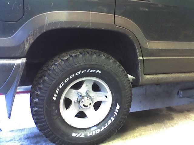

na BF dwa razy dłużej pojeżdzisz.poza tym kumho to bardzo dobra opona i tańsza niż BF.
osobiście założyłem BF AT 32" i są super.ciche,miękkie,super jakość.nie wyważałem kół i do 120km/h jest totalny spokój.poprzednim autem jeździłem na nalewkach MT i też było ok oprucz hałasu i problemu z utrzymaniem kierownicy powyżej stówki(mimo trzykrotnego wyważenia łącznie z obracaniem opon)
