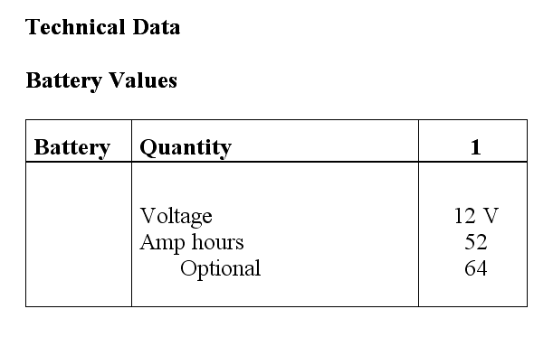

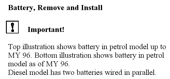

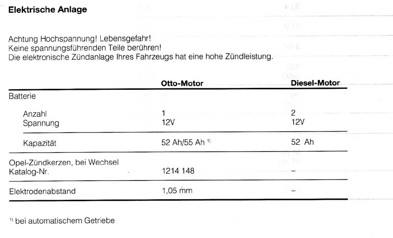

Mod.98 6,5X57 napisał(a):ten 52 i to wyglada jakby byl z malucha. i teraz pytanie do Was co u Was siedzi pod maska? u mnie np. 95Ah
Czy przypadkiem nie masz jednego akumulatora 95 Ah zamiast dwóch 52 Ah? Może stąd te rozbieżności? Poniżej kolejne dane techniczne dla rocznika 92-98 (po wybraniu diesla - te same dokumenty co dla benzyny):
Jak byk stoi, diesel ma mieć 2 sztuki połączone równolegle
Ciekawe skąd ta opcja 64 Ah? Może chodzi o egzemplarze z automatyczną skrzynią i klimatyzacją...

Skoro twierdzisz, że jest miejsce tylko na jeden, to musi być większy. Przy równoległym połączeniu mamy 2 x 52 Ah, czyli 104 Ah. Z tego względu na pewno dwóch 52 Ah nie wolno zastąpić jednym 52 Ah i rozsądniej byłoby włożyć jednak 74-95 Ah. Nie wiem jaki mam - postaram się sprawdzić w najbliższym czasie.
Zauważyłem, że w dieslach są wersje z dwoma akumulatorami lub z jednym, czego nie zaznaczono w dokumentacji. Pewnie stąd te rozbieżności.
