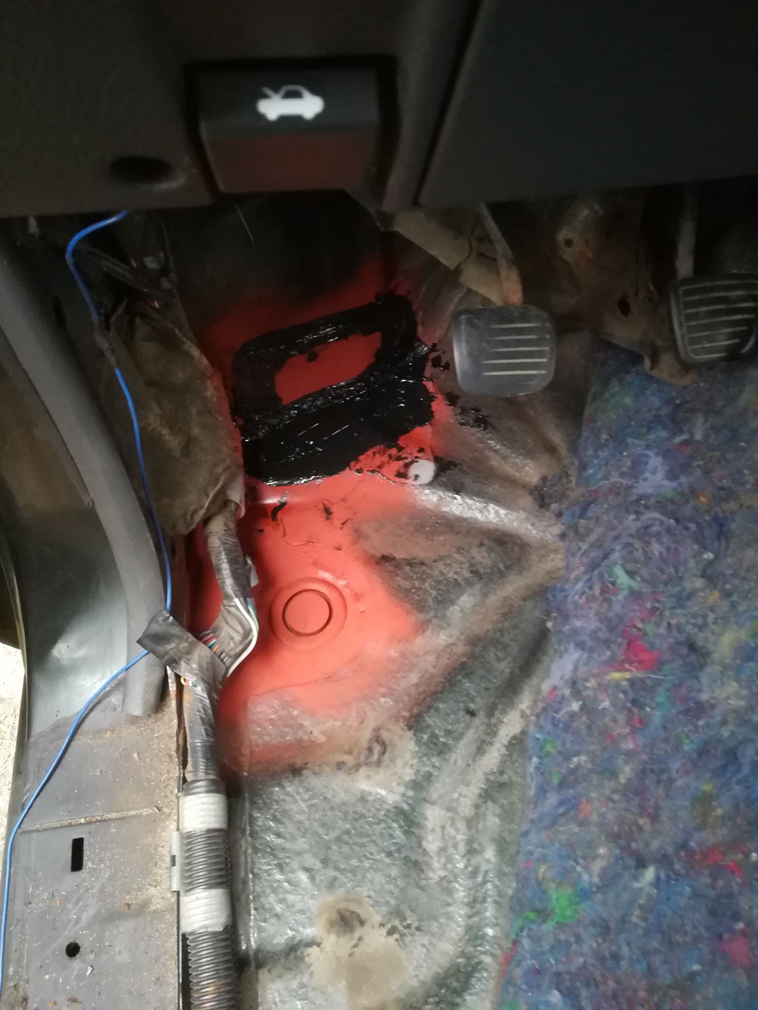

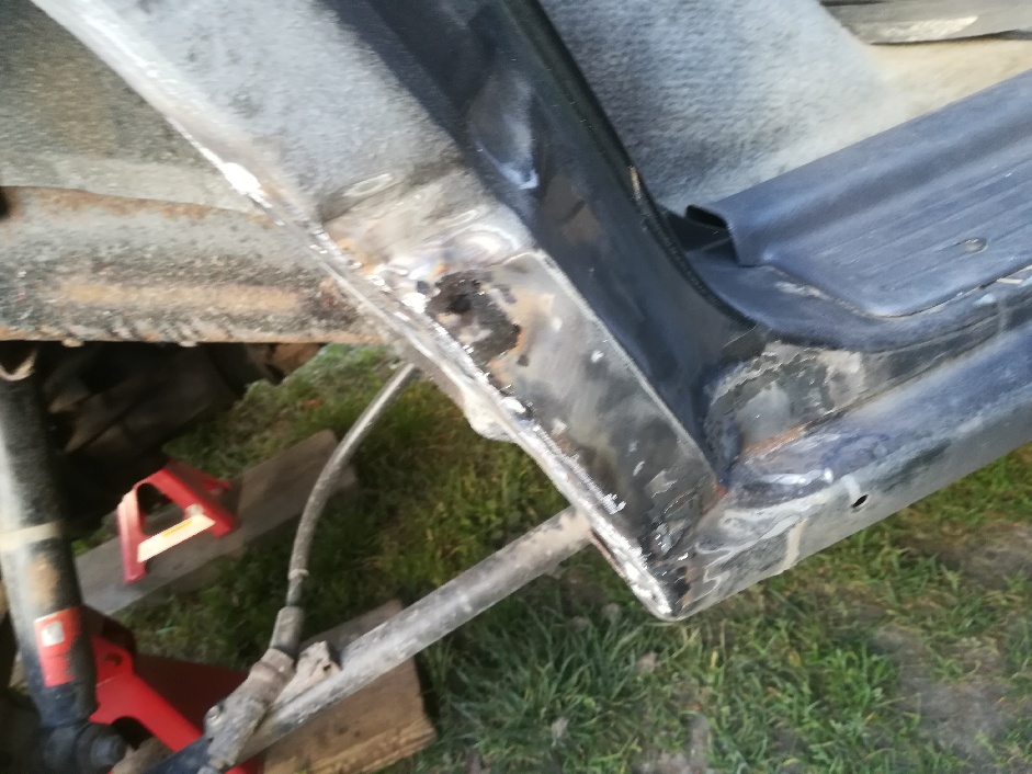

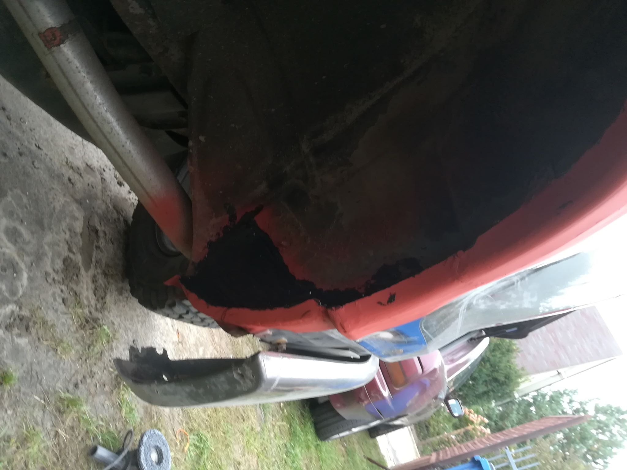

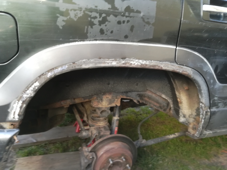

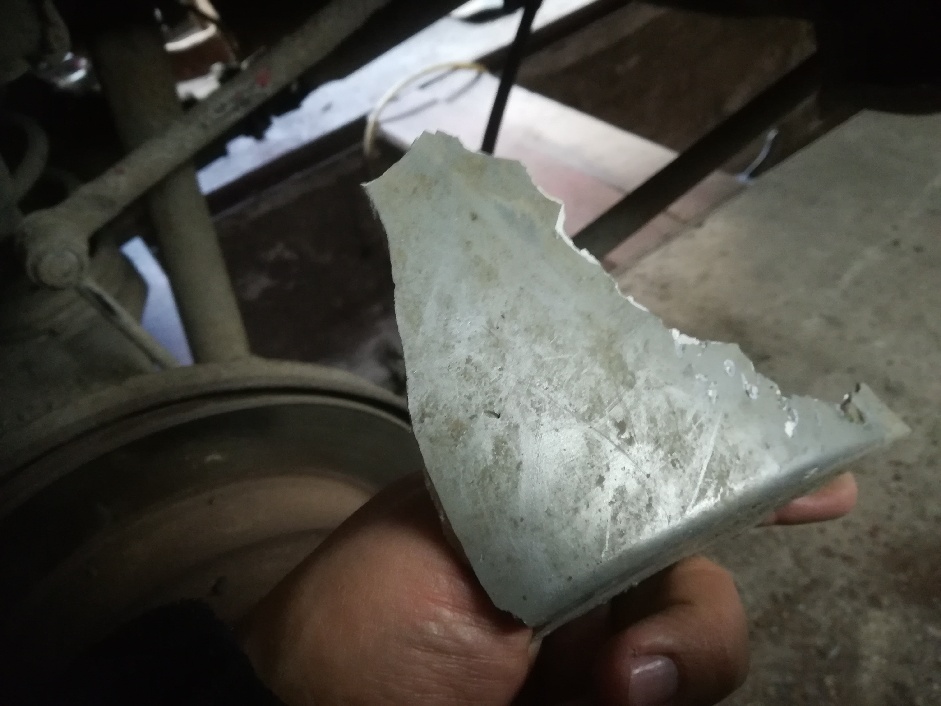

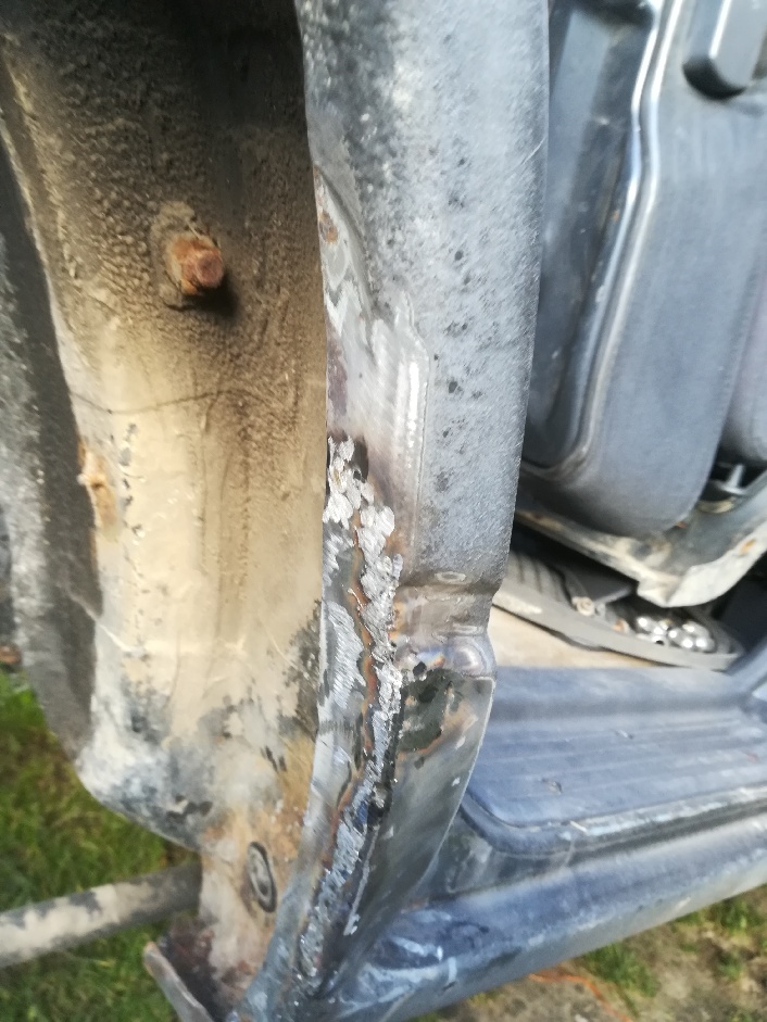

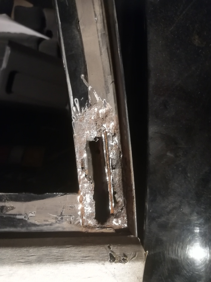

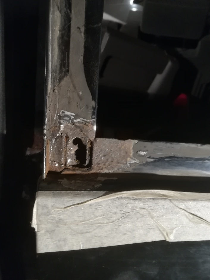

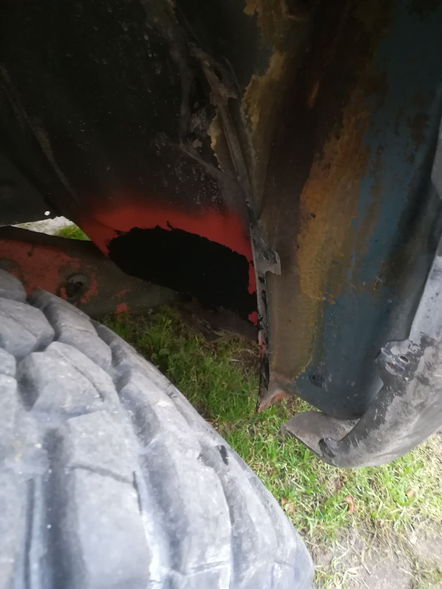

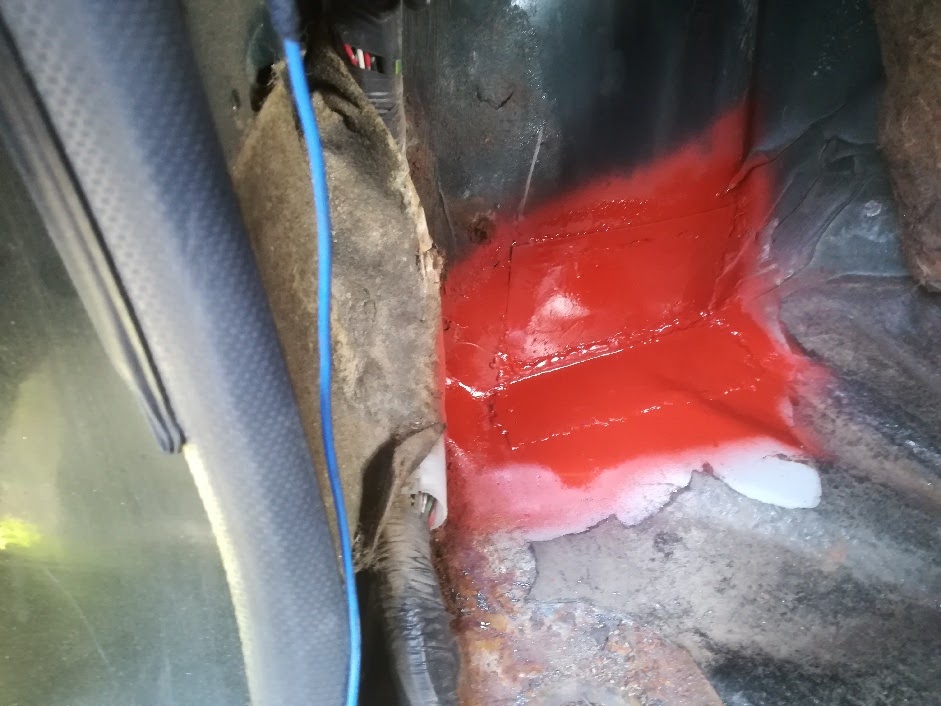

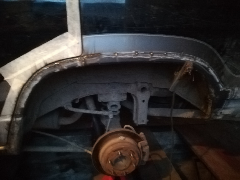

Postprzez Tomaszz » 11 mar 2019, 19:16

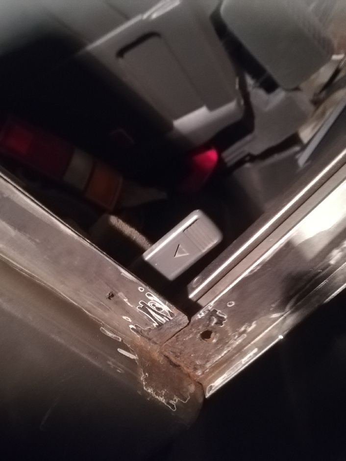

Pierwsza porcja
Tomaszz
Posty: 26

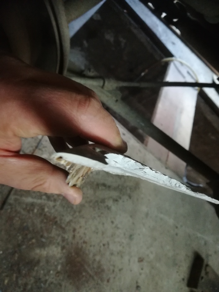

Re: Reparaturki do longa
Postprzez Tomaszz » 11 mar 2019, 19:17

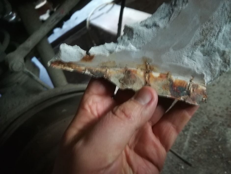

Druga
Tomaszz
Posty: 26

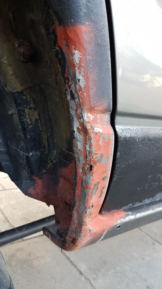

Postprzez Tomaszz » 11 mar 2019, 19:20

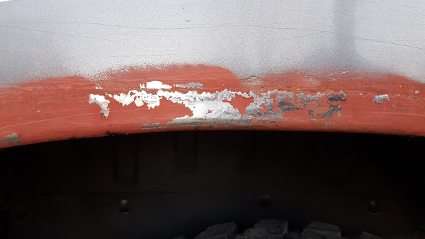

Trzecia część
Tomaszz
Posty: 26

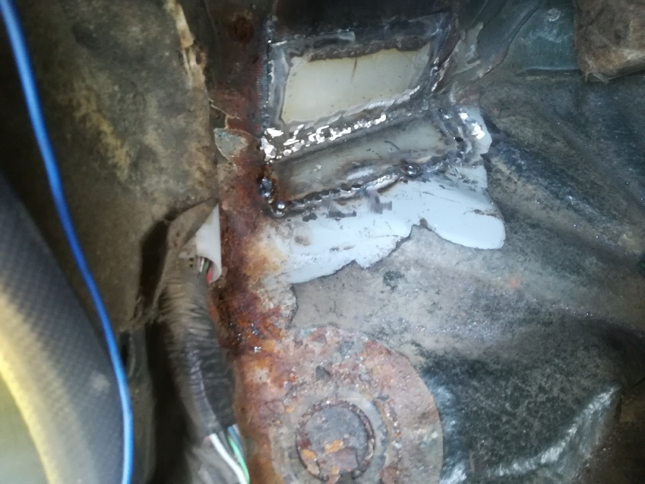

Postprzez Tomaszz » 11 mar 2019, 19:22

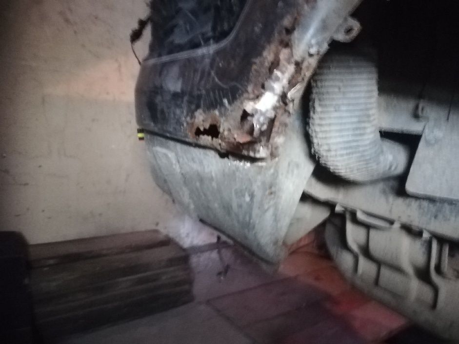

Czwarta część
Tomaszz
Posty: 26

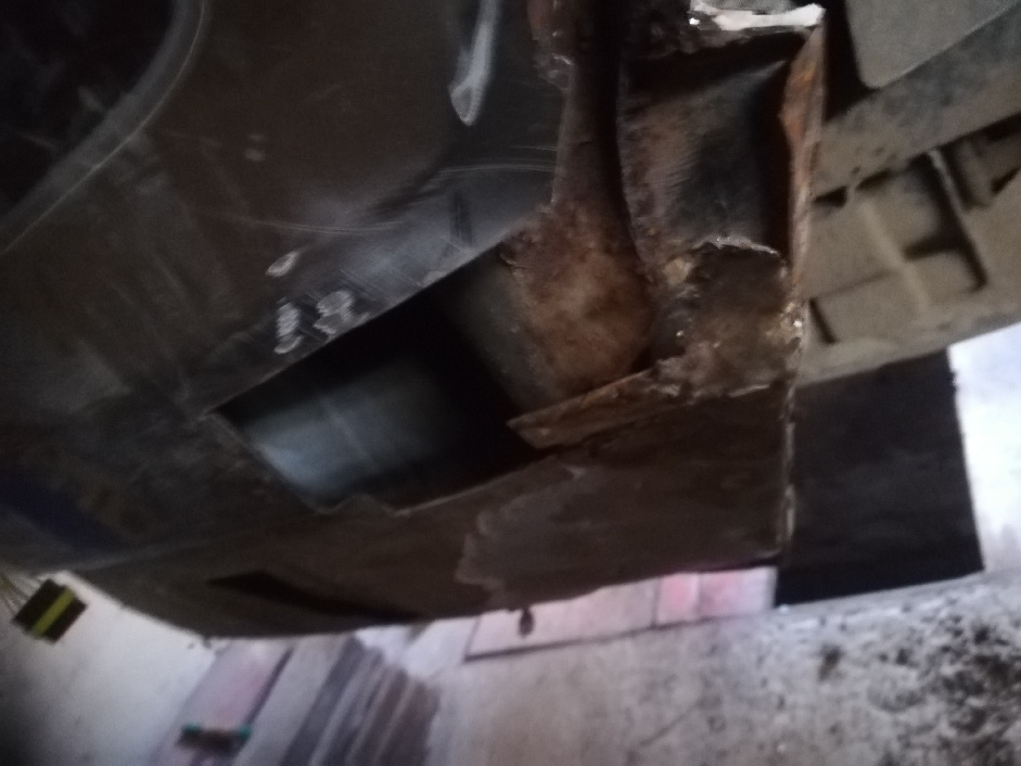

Postprzez Tomaszz » 11 mar 2019, 19:25

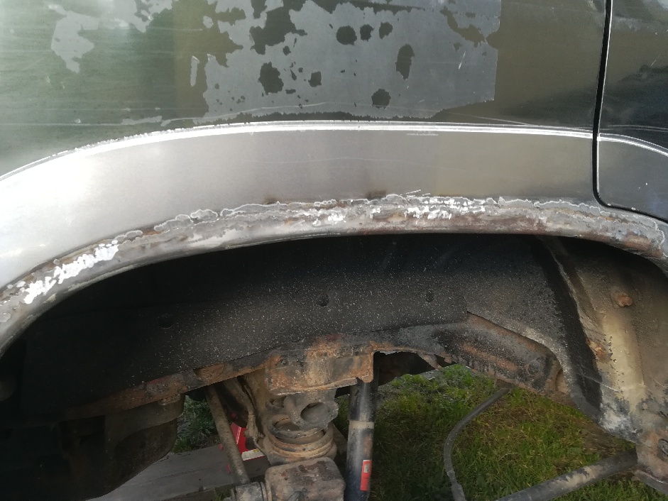

Ostatnia część.
Całą zimę był tylko podkład i po ostatnim lajtowym pucharze pojechałem na myjnie i karcherem myłem to trochę poschodził ten podkład. Ma być poprawione.
Robota jest na razie skończona w połowie.
Trzeba przyznać, że roboty było sporo bo w pewnym momencie trzeba było tyle z tyłu wyciąć, że przez nadkole można było włożyć rękę do bagażnika (albo nawet i dwie naraz :lol: ).
Tomaszz
