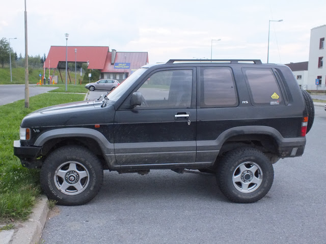

poszukuję relingów dachowych do Monty 93 krótki 3dz.widziałem na kilku długich 5 drzwiowych wersjach ale na krótkim jeszcze nie.są gdzieś dostępne jakieś nowe podróby ale cena...no nie ma przeproś na maxa zaporowa.widział ktoś takie używki ?

w zasadzie to kombinuję zmotać bagaznik ale ten patent z mocowaniem na dachu nie daje wielu możliwości... i najlepiej było by go "zatkać" oryginalnym relingiem.do relingów wszystko już da się skombinować min.okazyjnie trumne na narty którą woże na innym aucie w komplecie z poprzeczkami.

no to zgłębiłem temat relingów całkiem :)21 a więc pasują od vectry, ale..
można oryginalne dostać w UK jeśli ma ktoś cierpliwość szukać to można wyrwać vczasem i z bagażnikiem z alu za przyzwoita kase :)2 niestety przesyłka nie dość że droga to nie każdy chce do polandi wysyłać :)3
ja stwierdziłem że szybciej zrobie niż przyjdą z UK, a cena też niższa :)21
reszta jak ktoś chce oglądnąć to tu

....jak nie ma oryginału...to się dorabia z czego tam się ma....
nawet nie odpadło choć trumna była specjalites obciążona a i przejazd testowy było 1/1 szosa/teren :D

Ato jest mocowane na oryginalnych miejscach?
Re: Relingi dachowe
PostNapisane: 07 wrz 2012, 20:58
przez paro
tak.z 3 punktów po jednej stronie wybrałem 2 i jest git.
