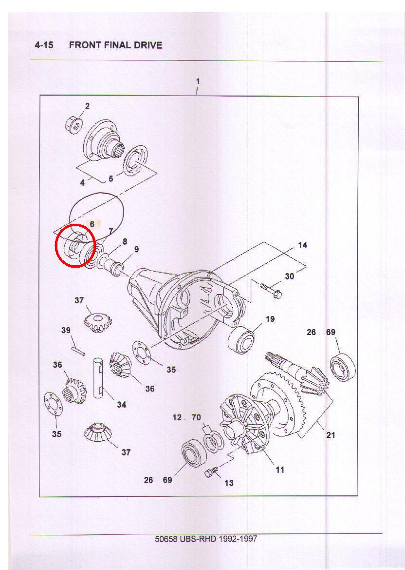

Witam
Mam wielki problem po ostatnim wypadzie moim Troperem rozpad się Dyfer przedniego mostu. Na wałku atakującym w moście przednim rozleciały się łożyska i uszczelniacz zwany simeringem. Bardzo proszę o pomoc w ustalanie rozmiarów tego uszczelniacza. Odzwoniłem całą polskie serwis opla, isuzu i nikt nie potrafi mi podać takich rozmiarów. A są mi potrzebne do kupienia zamiennika. Z góry dziękuję i czekam na pomoc. ISUZU TROOPER 1993r 3,1 TD KRÓTKI RS :cry: :cry: :cry:

po co zamiennik jak oryginał w oplu kosztuje 60 zł ? :shock:

A gdzie mogę go zamówić ?????? Mam prośbę jak mógłbyś to podaj wymiary. :?: :?:

w ASO opla kupowałem 4 dni oczekiwania, wymiarów nie mam bo opla sprzedałem

Zdemontuj uszczelniacz i na nim masz numer katalogowy, lub zdemontuj i zmierz wałek oraz obudowę i wysokość uszczelniacza.

Właśnie chodzi o to, że nie mam tego uszczelniacza fizycznie, bo sie rozpadł. A w ASO opla powiedzieli mi, że muszę kupić dwa do są tak pakowane. A jak miałbym wymiar to bym kupił zamiennik od reki

Podeślij mi na PW adres e-mail to wyślę ci katalog uszczelniaczy jakie występują, zmierzysz sobie średnice zewnętrzną i wewnętrzną i odszukasz w katalogu.

krycha-zigi napisał(a):Właśnie chodzi o to, że nie mam tego uszczelniacza fizycznie, bo sie rozpadł. A w ASO opla powiedzieli mi, że muszę kupić dwa do są tak pakowane. A jak miałbym wymiar to bym kupił zamiennik od reki
to Cie okłamali bo ja jedną sztuke kupiłem
